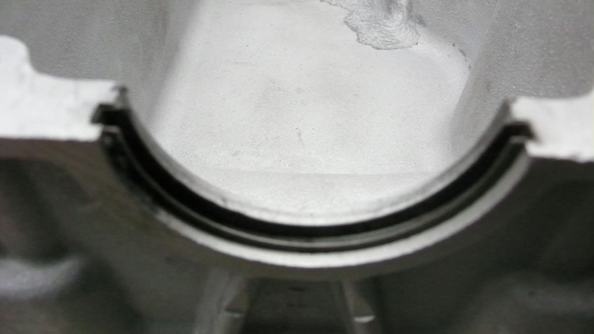

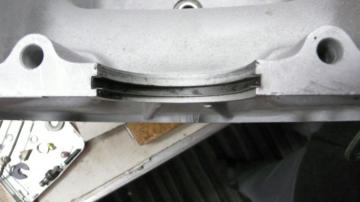

habe dir vorab schon mal ein Bild der Ölwanne beigefügt. Sicherlich wäre es interessant zu wissen, wo die Wanne ursprünglich eingesetzt worden ist und wie der Halter für die Burgmann-Dichtung befestigt wurde. Ich schicke dir Anfang der Woche eine PN.
Grüße, Jan-Welm

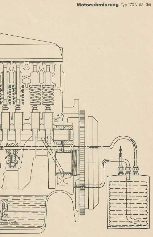

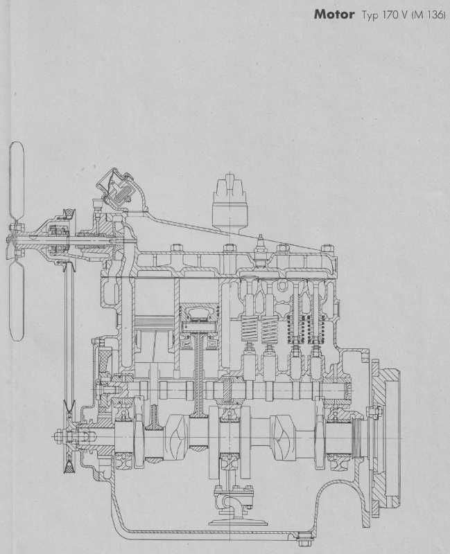

hier der Längsschnitt durch den Vorkrieg 170V Motor aus dem WHB 170V C 1943.
Nach meiner Erinnerung, ich habe in den Sechzigern den 170V Motor demontiert.
Dieser hatte hinten keine Burgmannringdichtung sondern ein Rechtsgewinde
analog dem Linksgewinde aller 170V-Motoren vorne beim Zahnrad und Kettenrad der Kurbelwelle beim Steuergehäusedeckel.
Weiter im heiteren Rätselraten:
Der Zeichner hat da einen Kapitalfehler eingebaut, so hätte der Motor nie funktioniert, wer findet den Fehler?
Re: Halteringhälfte Burgmanndichtung
Verfasst: 31. Okt 2021, 07:32
hier noch das Detail der Abdichtung hinten an der Kurbelwelle.
