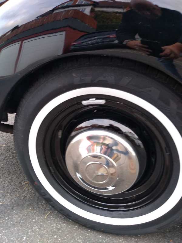

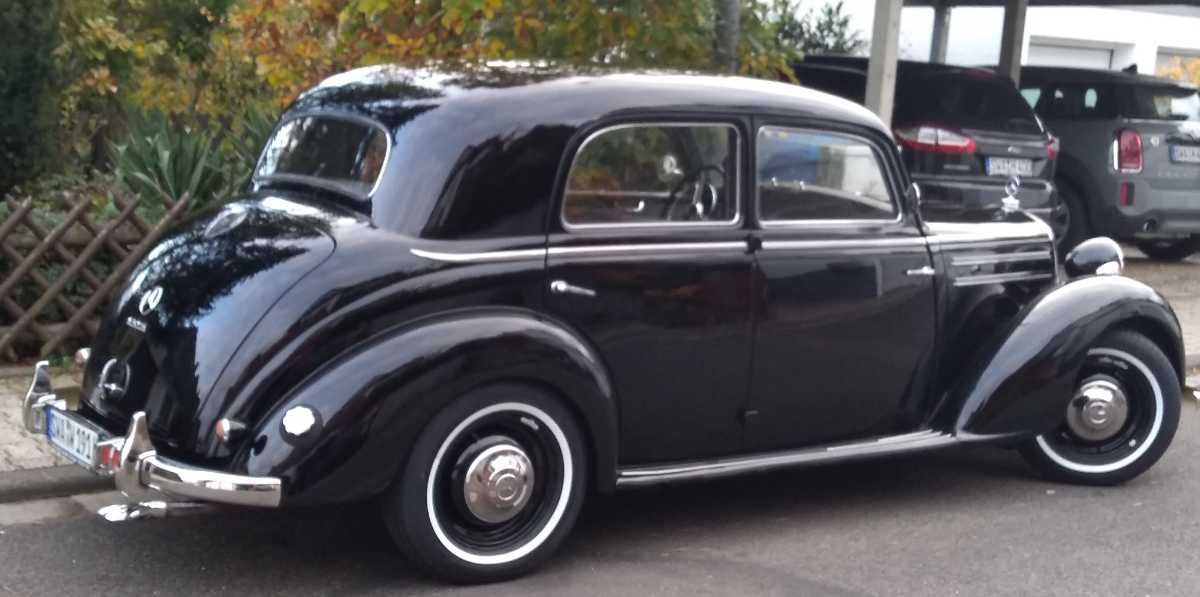

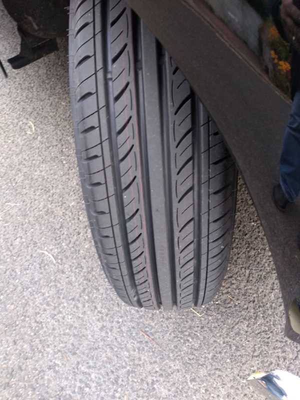

Re: Reifenwahl
Verfasst: 27. Okt 2021, 18:58
von Sellier
habe jetzt die Vitour Galaxy R1 auf meinen Sb montieren lassen.
Ich bin sehr zufrieden mit dem Fahrverhalten, bin ungefähr 150 km mit den Neuen gefahren.
Bei Nässe und auf einer kurvenreicher Strecke war das Fahren optimal, auch der Test auf der trockenen Landstraße mit der "Hochgeschwindigkeit"
von 90 bis 100 km/h war super. Fühle mich sicherer, als mit den Vredestein Sprint Classic.
So übel sieht er auch nicht aus, aber das ist Geschmacksache.
Grüße Bernd
