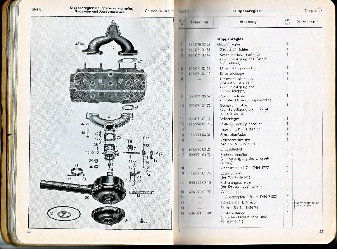

Hallo und Guten Tag an alle Forums mitglieder. :) Fzg, 170 S-D, OM636, Bj. 1955
Kann mir bitte jemand sagen, wo die Rückzugfeder (181 993 03 10 ) vom Winkelhebel,
ihr Gegenlager hat. Ich finde keinen Befestigungs Punkt, außer am Winkelhebel. :oops:
Das geht leider aus der Ersatzteilliste nicht hervor.
Um dem lustigen Teile raten ein ende zu setzen, hier die Teileliste. :D
Nr. 25, bezeichnet mit 181 993 03 10 Rückzugfeder am Winkelhebel. ;)
Beispiel Bilder währen Hervorragend. :idea:
Ich bedanke mich für jegliche Lösungsvorschläge, und verbleibe, MfG Axel f. 8-)

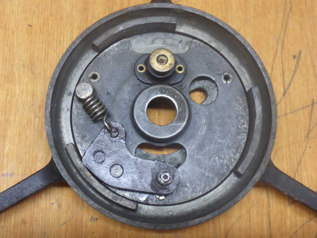

Lieber Axel,
meinst Du diese Feder?

Hallo Axel,
bei meinem OM 636 ist der Winkel am Kühleranschluss montiert.
Gruß Karl
Re: Rückzugfeder am Winkelhebel (Gegenlager ? )
Verfasst: 11. Sep 2021, 20:40
Tschau Karl,
Deine Lösung ist die richtige,
In der ETL auf Seite 42 Gruppe 20 Motorkühlung ist der Halter aufgeführt.
