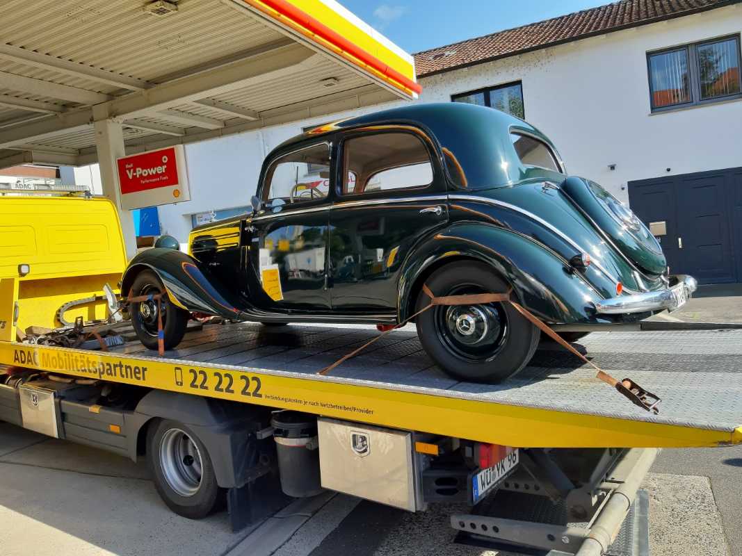

an einem schönen Sommertag mit dem Oldtimer unterwegs im Spessart in der nähren Umgebung.
Ein kurzer Zwischenstopp in Würzburg und dann Richtung Heimat.
Beim Anlassen größte Schwierigkeiten den Motor zum Laufen zu bewegen, dann sehr unruhiger Lauf und keine Leistung mehr.
Ich habe es gerade noch aus der Innenstadt geschafft um dann in einer Tankstelle zu landen.
So ging es dann weiter mit der Fahrt nach Hause.

nicht schön, so etwas kann aber passieren. Das angehängte Foto zeigt meinen S-V. Auch "hoch auf dem geben Wagen".
Ein schwacher Trost: nur wenig später besuchte mich ein Freund. Mit einem neu aufgebauten superteuren Carrera-Porsche. Er schaffte es gerade noch humpelnd auf meinen Hof, dann ging es huckepack nach Hause. Ulkigerweise auf genau dem gleichen gelben Wagen, der mich kurz zuvor zurückgebracht hat.
Ob arm oder reich, da macht der unberechenbare Oldtimergott keine Unterschiede.

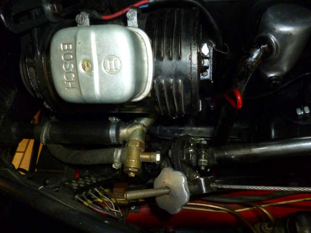

so ich bin jetzt einen Schritt weiter, ein Kompressionsmessgerät habe ich nicht, ich habe die Zylinder mit Luft abgedrückt.
Dabei merkte ich das die Zylinder 3 und 4 die Luft miteinander verbunden sind , also runter mit dem Kopf.
So sah es dann aus
Gruß Karl
