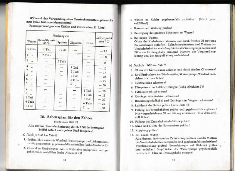

welche Wartungsarbeiten hat man beim 170V W136 Baujahr 1938
Re: Wartungsarbeiten 170 V
Verfasst: 18. Jul 2021, 12:04
von Sellier
Hier ein Auszug aus der Betriebsanleitung 6236 für MB Typ 170V.
Aber am besten besorgst Du Dir eine solche.
Grüße Bernd
https://up.picr.de/41648006vp.jpg
https://up.picr.de/41648007mj.jpg
170V (2).jpg (54.57 KiB) 5114 mal betrachtet
