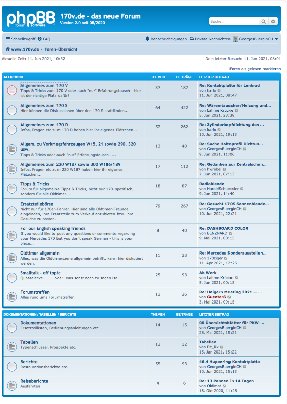

Re: Kontaktplatte für Lenkrad
Verfasst: 11. Jun 2021, 10:37
Tschau Dieter
unten gibt es den Ordner Berichte, da steht viel interessantes drin.
