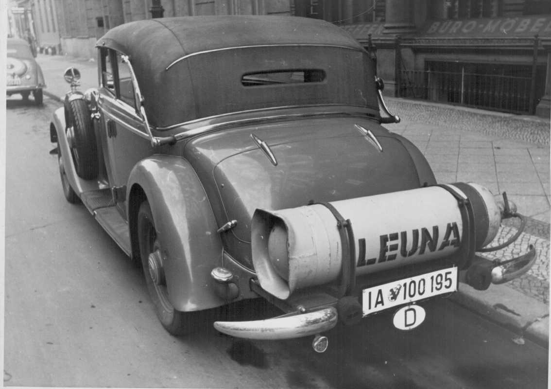

Lieber Harald- da muss ich mich erst einlesen- Danke für deine Arbeit- es wird Spannend- der 180 hat dann die Zündkerzen Mitte Kolben?- ein Bild habe ich noch-in Betrieb mit Gas? Gruß Willi

Das Bild "Betrieb mit Gas" würde mich interessieren.
Das war auch Betrieb mit Gas. 200 W21
