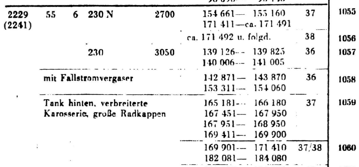

hast Du die Nummer gefunden? Wo, würde mich interessieren!
Eine Liste von gefundenen Nummern im Anhang.

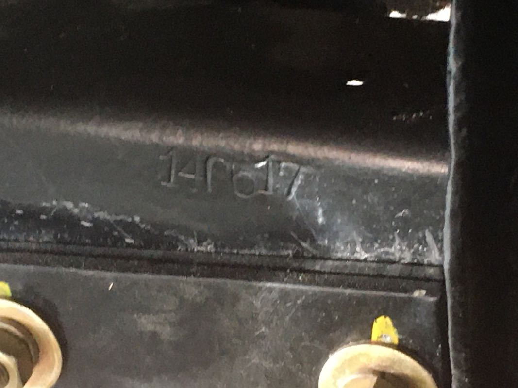

Re: Fahrgestellnummer W21
Falls deine Frage noch aktuell ist, anbei ein Bild. Die Stelle zeigt vorne links, äußere Seite des linken Längsträgers, oberhalb des Stossfaengertraegers. Die Nummer ist original, ie entspricht der Motornummer. Für den Tuev musste ich jedoch vorne rechts oben auf den Längsträger die Nummer nochmals einschlagen. Das war dann nicht mehr original …., aber was hilfst.
Grüße
Grüße
Tschau Lothar,
danke für die Doku, gerne werde ich die Lage der Nummer vom W21 in meiner Doku vermerken.
Vorne links, dort wo der Stossfänger montiert ist.
Tschau Lothar,
Die Fahrgestellnummer liegt zwischen 140 006 und 141 005 ---- Baujahr 1936
hat Dein Fahrzeug Radstand 3050 mm wie in der alten Liste eingetragen?
