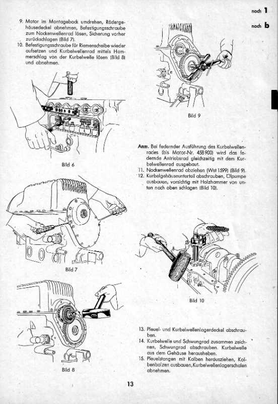

Noch eine weitere Frage: Zum Abziehen des Nockenwellenrades benötig man wohl einen speziellen Abzieher, der in den schmalen Spalt zwischen den Zahnspitzen und das Motorgehäuse passt. Das Rad hat ja keine Löcher. Gibt es da etwas Spezielles?
Re: Leistungsabfall und Startprobleme beim 170V
Verfasst: 6. Mär 2021, 08:32
Tschau Peter,
unten Seite aus dem WHB 170V C 1943
Das Lösen des Nockenwellenrades sollte eigentlich kein Problem sein, die Schraube hat Rechtsgewinde.
ev. braucht es auch nur 2 3 Schläge mit dem Kunststoffhammer.

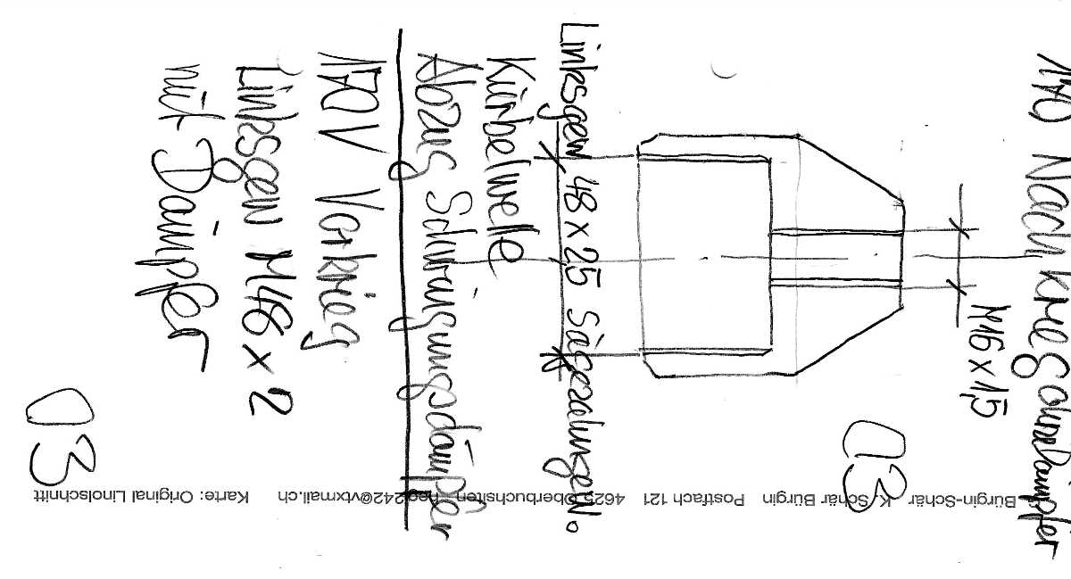

Für die Demontage des Schwingungsdämpfers (wenn nötig) müsstest Du ev. ein Werkzeug machen,
das Teil sitzt bei Vorkrieg auf einem Konus
es hat am Grundflansch des Schwingungsdämpfers ein Gewinde da kann man den aufsetzen, siehe Skizze unten.
Ich habe mal nach dem Gewinde am Schwingungsdämpfer gefragt und diese Antwort bekommen,
ob es Normalgewinde oder Sägegewinde ist weiss ich nicht.
Die Masse musst Du nachmessen, und mir dann bitte weitergeben für meine Notizen.

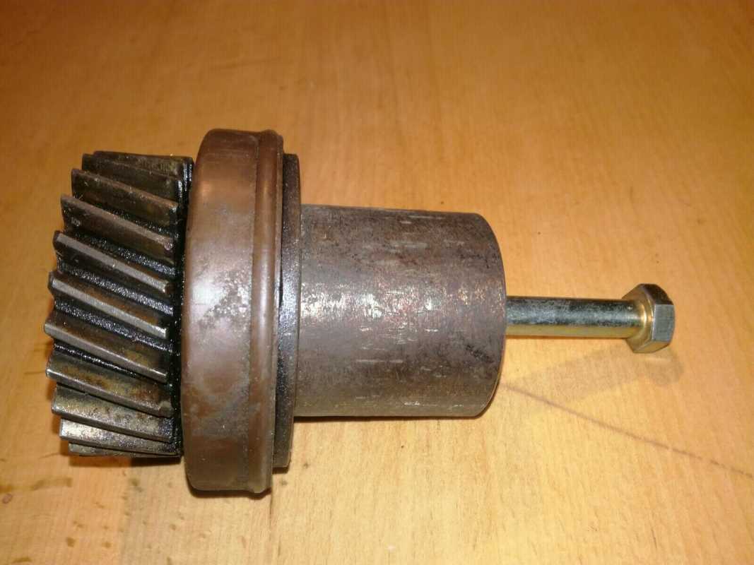

Das letzte Bild ab ebay, aufgesetzter Abzug.
