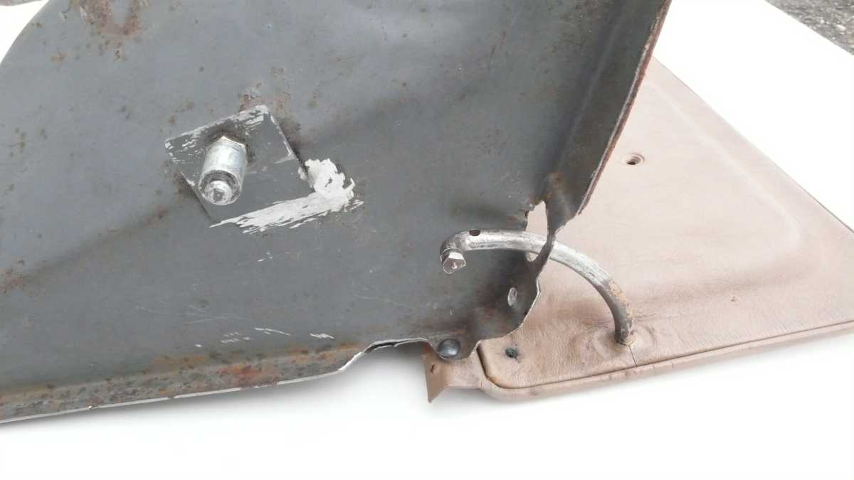

benötige wieder eure Unterstützung, da ich meinen 170 S-V in Kisten erworben habe. :roll:
Wie sieht die Halterung (links) für den Handschuhfachdeckel aus und wie hält die Klappe. Mit fehlen hier Teile :cry:

Die Teile mit Feder auf ebay sollten auch für den S-V passen.
Den Bügel könntest Du ev abändern und anschweissen.

Verstehe ich dies richtig, dass die Feder mit den 2 kleine Gabeln die Führung für die Handschuhfach-Klappe ist und zwischen dem Bügel und dem eigentlichen Handschuhfach geklemmt wird?? Ich habe dieses Teil wusste aber nie für was ich das benötige. :P
Wie hält aber dann die Klappe im geschlossenem Zustand? Ich habe in der Klappe keine Aufnahme für eine Arretierung.
In meinem eigentlichem Handschuhfach (nicht die Klappe) habe ich oben ein Langloch quer, dies für eine Arretierung gut aber wo ist das Gegenstück?
Hast Du ein Foto wie das Handschuhfach im Fahrzeug aussieht?
Ich stoße immer wieder auf solche Probleme, da ich das Fahrzeug 1991 in vielen Kisten völlig zerlegt erworben habe und nun vor einem großen Puzzle stehe :lol:
Den Bügel werde ich mir besorgen.
Erik
Re: Benötige Unterstützung 170 S-V
Verfasst: 3. Mär 2021, 22:25
Tschau Erik
Die Feder hält die Klappe zu.
Das Langloch quer ist für den Riegel des Schliesszylinders, wenn ein Loch in der Klappe vorhanden ist.

hier die Zusammenstellung des Klappenmechanismus und die Reparatur desselben. Sie stammen aus dem amerikanischen Pagoden Forum; entspricht aber auch dem 170er Konzept.
Reinhard
Verfasst: 4. Mär 2021, 14:27
von Grosser
Hallo Karl, Reinhard,
ihr habt mir mit der Doku sehr geholfen, jetzt ist alles klar!
