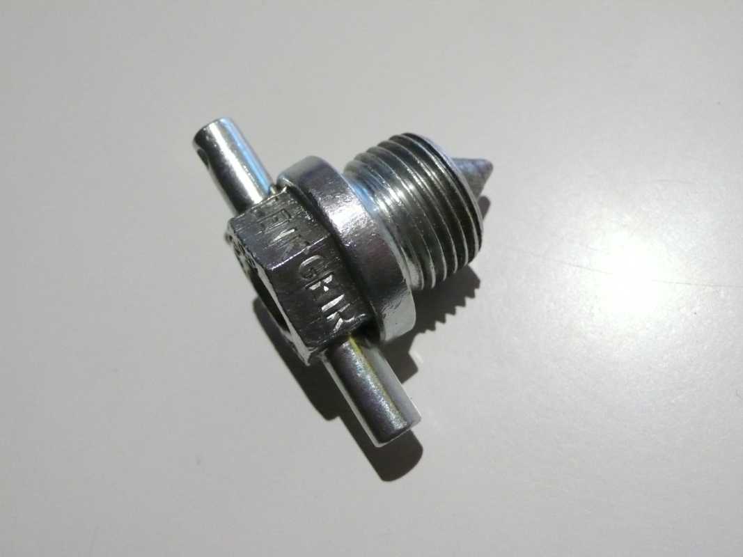

ich habe einen Verschlusszapfen M18x1.5 verarbeitet:
2x Durchbohrt, längs für Spitze, quer für Knebel.
Hart verlötet und die Spitze gedreht.

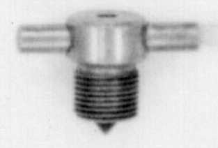

Das Original,
Bild aus der Broschüre PW-Werkteugsätze 1950

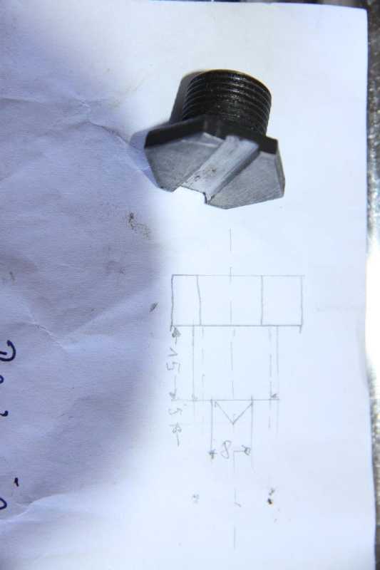

inzwischen bin ich weitergekommen, habe mir bei einem nahegelegenen Händler Schrauben mit Gewinde M18x1,5 gekauft. Verschlussschraben hatte er nicht. Diese habe ich dann in einer Schlossserei bearbeiten lassen.
Das sieht dann so aus.

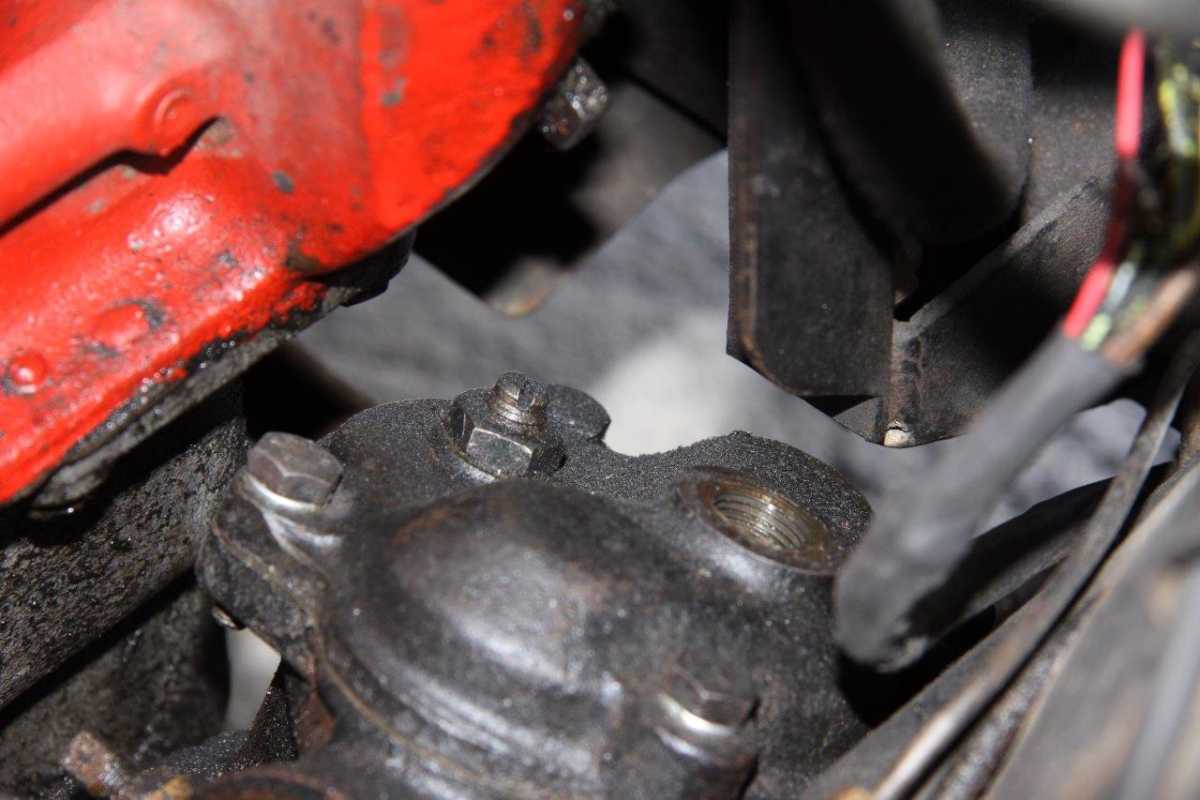

Ich habe mir dann überlegt, einen Knebel anzuschweißen. Davor wollte ich aber schon mal die Funktion prüfen. Leider bin ich dann gescheitert. Bei meinem Rechtslenker ist zwischen Lenkgetriebe und vorderem Motorträger zu wenig Luft, die Schraube ist ja zwangsläufig länger als die Verschlussschraube und geht nicht dazwischen.
Lenkgetriebe vs Motorträger.jpg (66.8 KiB) 12482 mal betrachtet
Hätte ich schon einen Knebel angebracht, hätte ich diesen gleich wieder entfernen müssen. Nun muss ich den Schraubenkopf soweit abtragen, dass die Schraube insgesamt kürzer wird und zwischen Lenkgetriebe und Motorträger passt. Vermutlich hätte ein Originalwerkzeug beim Rechtslenker auch nicht gepasst. Übrigens habe ich bei dieser Gelegenheit in der Teileliste gesehen, dass auch der Motorträger beim Rechtslenker abweichend ausgeführt ist.

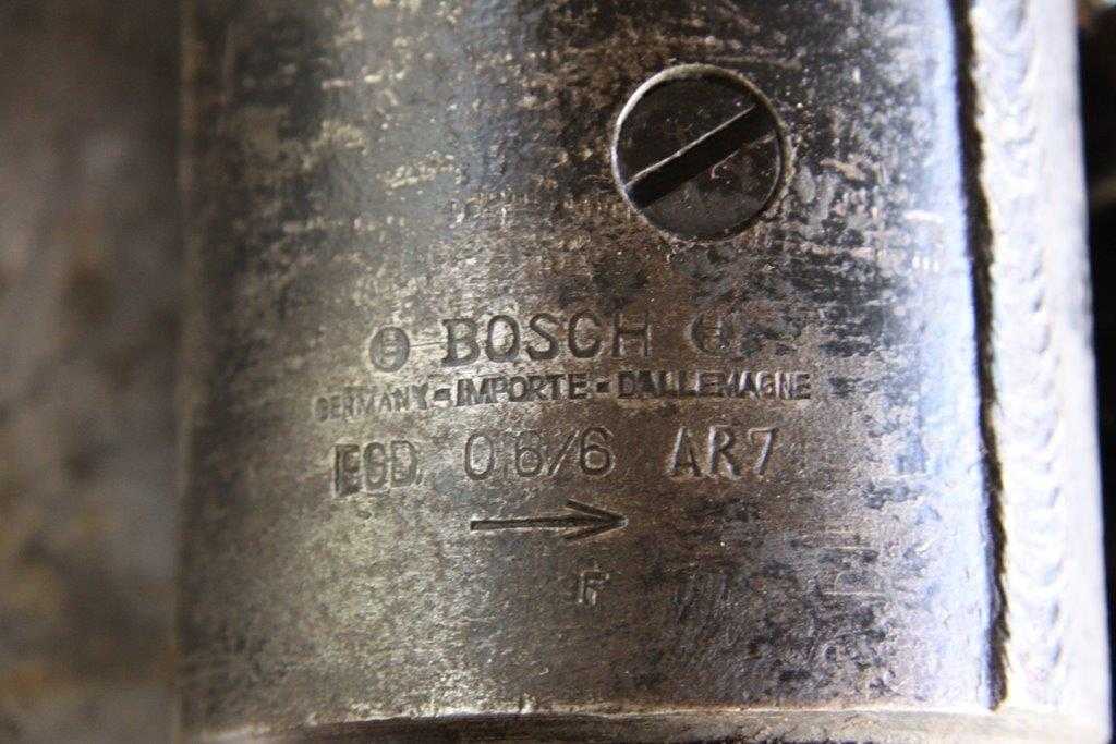

danke für Dein Angebot. Ja der originale Anlasser ist ein EGD 0,6/6 AR7.
Mein Fahrzeug war schon bevor ich es gekauft habe auf 12 V umgerüstet und der orignale 6 V Anlasser hat dann über die vielen Jahre mit 12 V-Betrieb dann doch geschwächelt. Nun habe ich einen 12 V Anlasser gleicher Bauart eingebaut, das ist einfach zuverlässiger. Trotzdem nochmal vielen Dank, dass Du an mich gedacht hast.

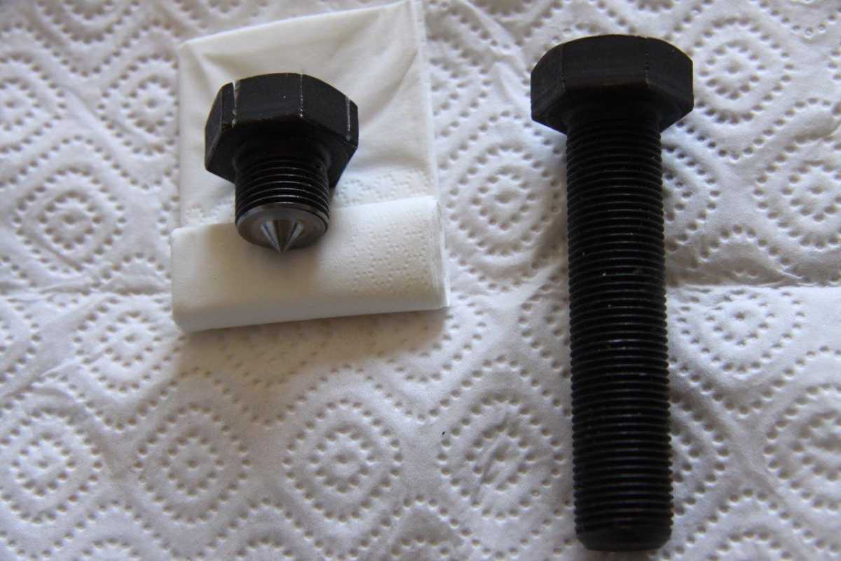

Auch wenn es keinen wirklich interessiert (vielleicht liest aber Paul aus Australien mit), möchte ich doch nochmal auf das WST 1983 für den Rechtslenker zurückkommen. Ich habe das dann soweit modifiziert, dass ich es doch einigermaßen einfach in das Lenkgetriebe einschrauben kann.
Den Schraubenkopf habe ich deutlich dünner gemacht und noch eine Nut hinzugefügt. So geht es dann.
