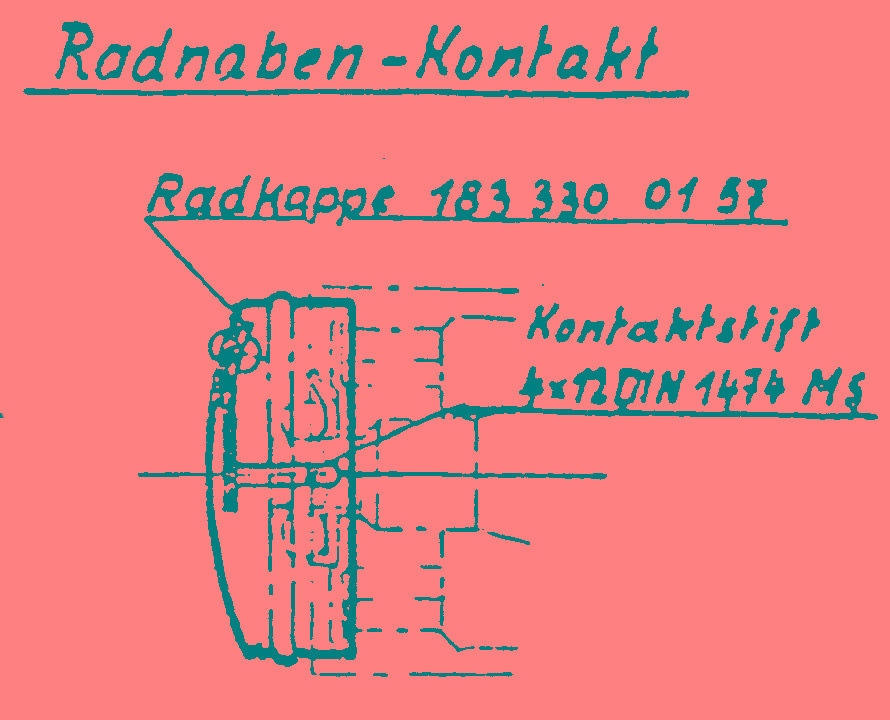

Hallo liebe Gemeinde,ich bin dabei den 170ger für einen ungestörten Rundfunkempfang vorzubereiten.
Hat jemand ein Bild oder eine Zeichnung von der Radnarbenbkappe mit Kontaktfeder damit ich Feder nachbauen kann.
Teile Nr. 183 330 01 57
Gruß Klaus

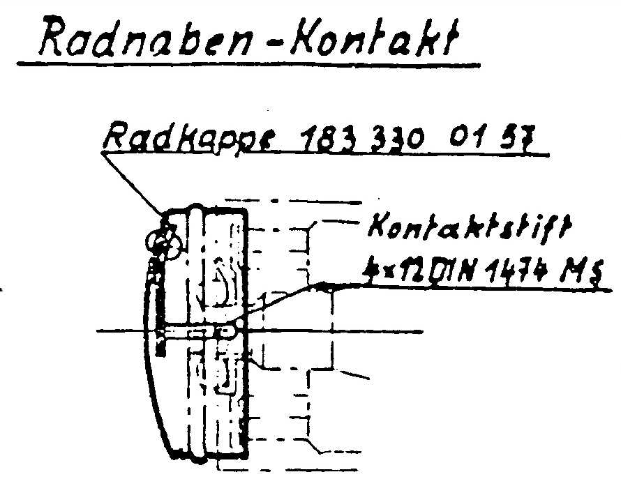

Lieber Klaus,
so sehen die Kappen aus:
Lieber Klaus.pdf
(471.63 KiB) 462-mal heruntergeladen

Tschau Klaus,
da gehört noch ein Messing-Kontakt-Stift dazu.

Danke Harald, ist ja einfacher als gedacht.Federn sind schon fertig und morgen werden sie eingenietet.Messing federte nicht genug aber
Material von einer Großuhrenfeder scheint mir perfekt zu sein.
