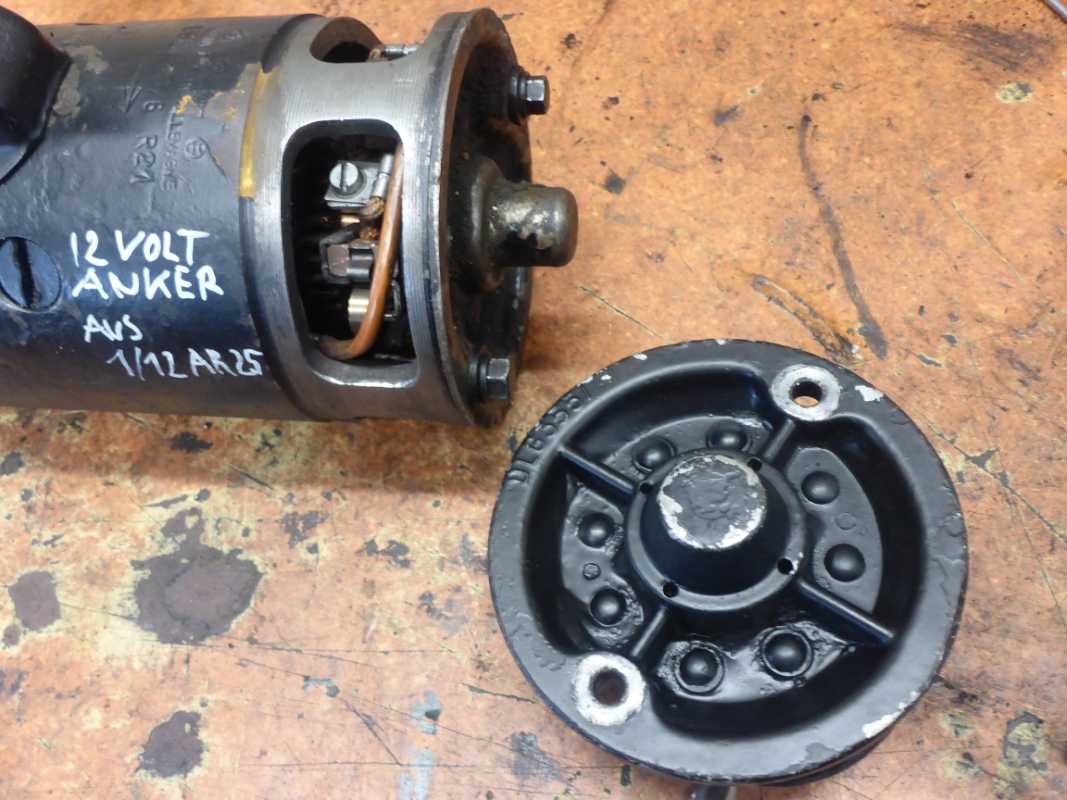

- Beiträge: 1090
Re: Anlasser
Lieber Klaus,
eine Korrektur: ich schrieb, alle EGD Anker hätten die gleichen Maße. Das ist nicht ganz richtig.
Zwar konnte ich zwei Mal einen 12 Volt Anker ohne jede Änderung in 170er Anlasser einsetzen, nun habe ich aber einen Anlasser mit leicht geänderter Ankerwelle auf der Werkbank. Es ist der EGD 1/12 R 25 des BMW 502. Seine Welle hat hinten einen Absatz und passt somit nicht in den alten Deckel. Der Grund dafür dürfte sein, dass bei manchen (späteren?) Anlassern ein einfacherer Blechdeckel mit schlankerer Buchse verwandt und der Anker dann angepasst wurde. Aber auch das macht einen Umbau nicht schwierig. In einem solchen Fall übernimmt man ganz einfach auch den Abschlussdeckel.
Im angehängten Bild kann man den Unterschied der beiden Deckel sehen. Eingebaut sind Anker und Deckel des AR 25, davor liegt der ursprüngliche Deckel des 170er Anlassers.
1.2.21
Nun sind wieder ein paar Tage vergangen und Inzwischen habe ich zwei weitere Anlasser mit „Blechdeckel“ geöffnet. Und siehe da, große Überraschung:
Bei diesen Wellen war nichts abgedreht, auch die beiden Deckel hatten keine schlankeren Buchsen! Deshalb vermute ich nun, dass bei dem oben beschriebenen Anlasser mit „abgedrehten Welle“ und der engeren Buchse schon einmal ein geschickter Bastler am Werk war.
Es scheint also wohl doch so zu sein, dass die Anker aller EGD Anlasser, ob 6 oder 12 Volt, die gleichen Abmessungen haben und untereinander getauscht werden können. Und den dürftigen Blechdeckel muss man wohl auch nicht übernehmen.
