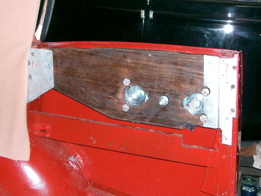

Hallo zusammen, ich baue gerade ein B Cabrio auf. Leider ist das Ganze sehr stark mit Fehlteilen behaftet. Daher die Frage : Weiss ev. jemand ob oder welches Teil in die gezeigte "Lücke" passt?es scheint als müsste da ein Stück Holz rein. Danke schon einmal, Gruß und einen schönen Abend.

Hallo Masbauer,
ich hab dir mal ein Foto angehängt von meinem170V
CB 1936.
Vielleicht hilft dir das weiter.
Gruß Karl

Danke dir! Leiser ist genau das gesuchte verdeckt ;). Aber mal ne andere Frage: Wozu ist in der einen Leiste eigentlich dieses "Schlüsselloch" da? Danke vorab schon einmal

Das "Schlüsselloch" ist zum Einhängen der Innenverkleidung.
Karosserie-Pappe ca. 3mm stark mit leichter Polsterung und Lederüberzug.

Noch zwei Fotos vor der Restauration.
Sieht so aus, dass da hinten noch ein Holz verbaut ist.
Genaueres habe ich leider auch nicht.
An dem Bolzen am Radlauf unten wird die Rücklehne eingehängt.
