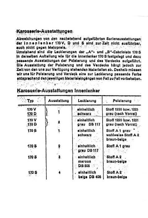

von GuenterS
hallo Lukasz, willkommen im Forum.
Hab dir eine Zusammenstellung angehängt

Tschau Lukasz,
Welches Baujahr hat Dein 170V JL?
Er hat Kofferdeckel, deshalb vermute ich, es ist ein Nachkriegsmodell.
Nach dem Krieg hat es die 170V Limousine nur einfarbig gegeben.
Die ausgeführten Farben varieren je nach Jahrgang.
Hast Du den Auslieferungsschein, da ist die Original-Farbe eingetragen

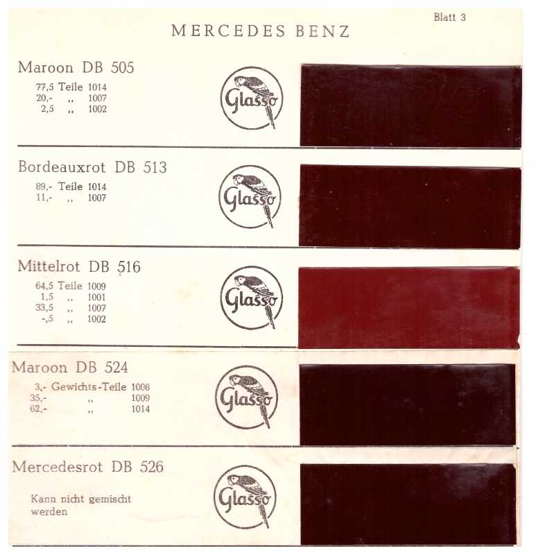

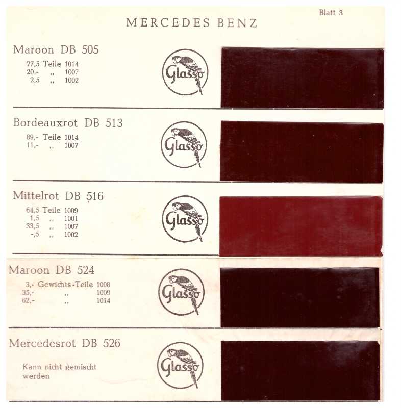

Mein 170V ist 1951 Bj.
Auslieferungsschein habe ich nicht aber während der Restauration war überall die Farbe Maroon (unter der neuen Farbe). Das Auto war zwei mal lackiert.
Re: 170V - Lackierung
Verfasst: 25. Dez 2020, 19:12
Dann vermutlich Maroon DB 524
Frage mal bei einer Firma die das BASF-Glasurit-RM Farbsystem anwendet (ev. auch LKW-Werkstätten) nach der Farbe DB 3524 paprikarot.
Ev haben die auch das original 524 maroon noch im System

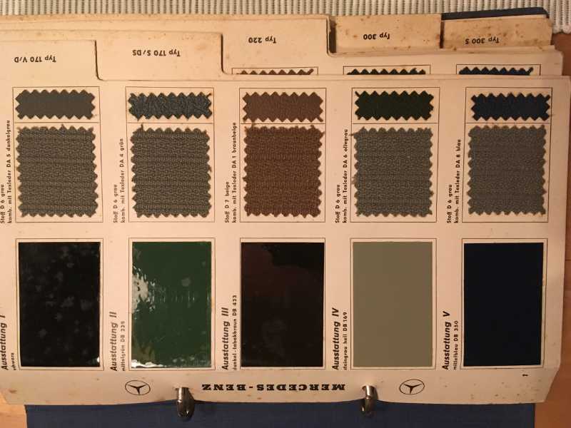

Das hat es 1951 auch noch gegeben.
