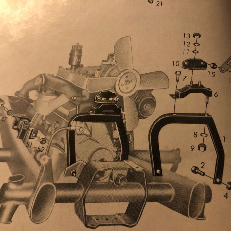

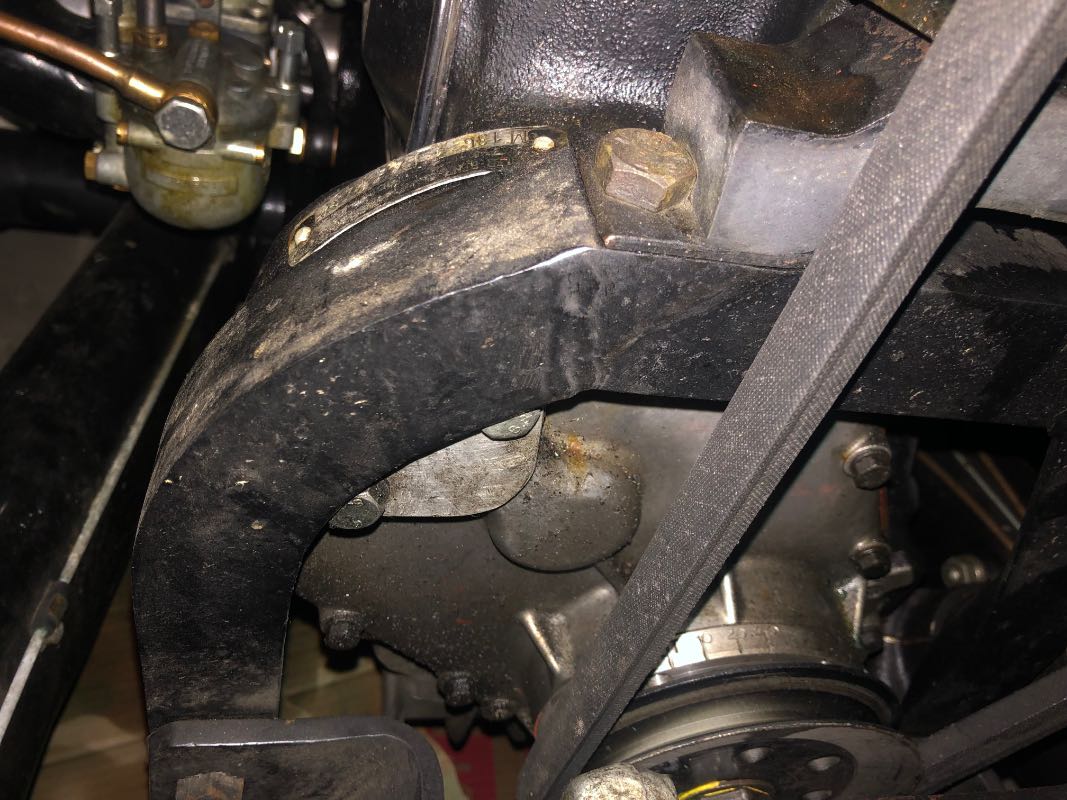

für den Umbau auf Fallstromvergaser meines 170 V Vorkriegscabrios, der ja die Kraftstoffpumpe am Sterndeckel benötigt, suche ich den großen Metallbügel, der es erlaubt, dass die Benzinpumpe moniert werden kann.
Siehe Fotos - haben Sie sowas zu verkaufen, bitte melden
Suche 1 Motorträger für vordere Motoraufhängung 170 Vb oder 170 S-V
- dieser Halter ist aktuell eingebaut

- diesen Halter suche ich
- IMG_1865.jpeg (101.09 KiB) 866 mal betrachtet
Re: Suche 1 Motorträger für vordere Motoraufhängung 170 Vb oder 170 S-V
hallo Bernd,
der Motorträger 170Vb passt nicht.
Den Motorträger 170S-V wie auf deinem Bild habe ich noch nie gesehen, obwohl mein 170S-D vor meiner Zeit mal ein 170S-V war. Dass er so aussehen muß, leuchtet ein (schön ist er aber nicht).
Bei meinem 170VCA habe ich ja die Konstellation, die du jetzt machen willst. Bei mir habe ich einen Motorträger vom 170S verbaut. Könnte sein, dass ich den Motorträger leicht modifiziert habe. Komme momentan schlecht dran, um ein Foto zu machen.
Auf deinem ersten Bild ist eine "Gradmarkierung" auf dem Stirndeckel. Ist die Markierung nachträglich angebracht?
