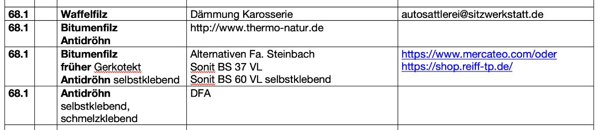

Ev. gibt es das etwas brauchbares, ich bitte um Rückmeldung wenn erfolgreich.
Grüsse Vielschreiber

GeorgesBuerginCH hat geschrieben: 18. Jul 2026, 13:37 Ev. gibt es das etwas brauchbares, ich bitte um Rückmeldung wenn erfolgreich.
Super vielen Dank :-)
Ich kann zwar die Matten privat nicht bestellen, habe aber eine Alternative gefunden:
https://www.schaumstofflager.de/schalld ... ogQAvD_BwE
Danke!
Rainer
