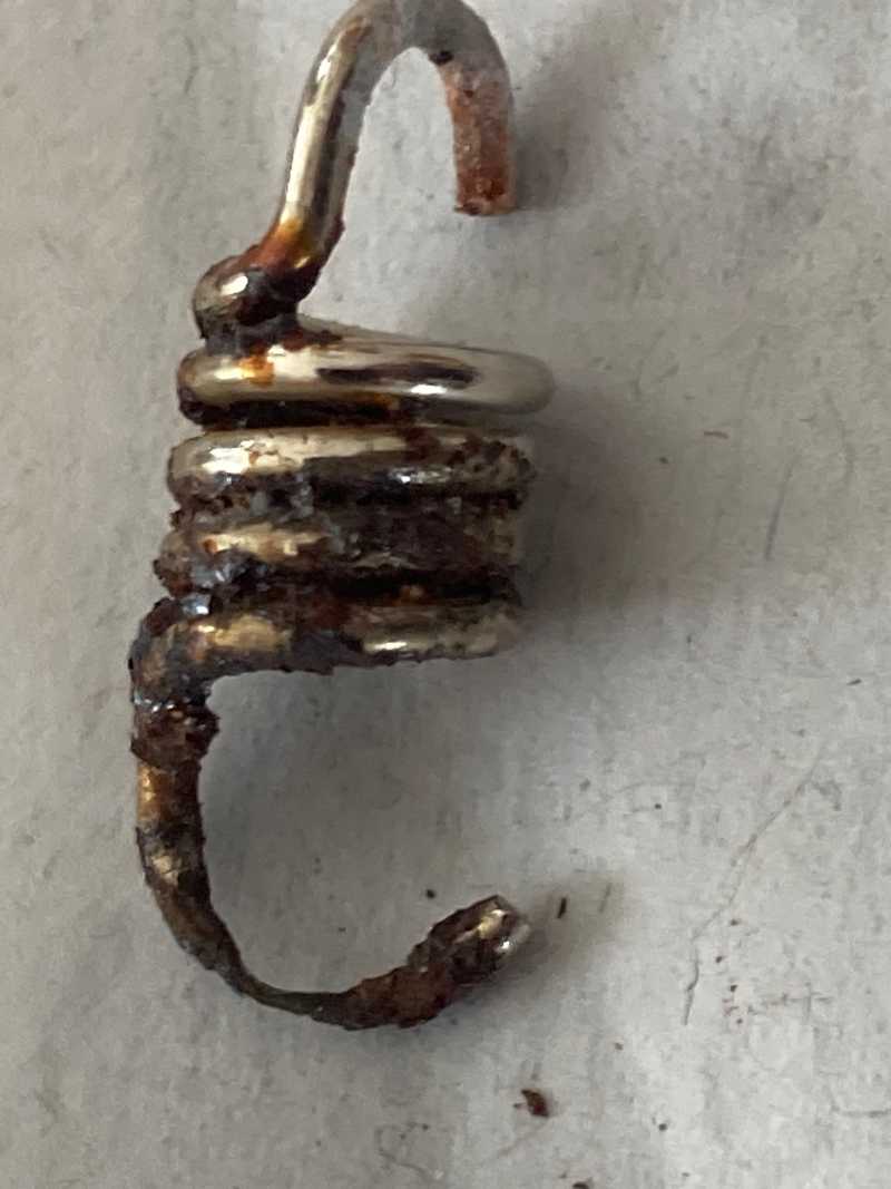

Liebe Forumsmitglieder,
zufällig bin ich auf einen Mangel bei den Federn gestossen, die den Stern auf der Kühlerverkleidung in senkrechter Position halten sollen. Beim Tausch der Feder nach nur einem Jahr hat sich der erschreckende Zustand der unteren der beiden Federösen gezeigt, wie er auf dem Bild zu sehen ist. Die bei Einbau unten liegende Öse ist völlig verrostet und wäre bei nächster Gelegenheit abgebrochen, was mit dem Verlust des Sterns einhergehen kann. Bei Kühlerverschlüssen ohne Ventil kann die abgebrochene Öse sogar in den Kühler fallen.
Diesen Zustand der Feder haben wir auch bei anderen 170ern festgestellt, es handelt sich also um kein einmaliges Phänomen. Daher empfehle ich Euch bei Euren Wagen mal nachzuschauen ...
Mit herzlichen Grüßen
Uli

Hallo Uli,
das Problem ist bekannt. Zum Glück habe ich Ersatz , gefühlt 20 Stück.
Abdichten kann man das wohl nicht, oder?

Guten Morgen Ralf,
gestern bei Gerhard hab ich ihn gebeten, bei einem Federhersteller die Produktion von Federn aus Edelstahl anhand eines noch vorhandenen Musters anzufragen. Jetzt schauen wir mal ...

Liebe Forumsgemeinde,
am 18. April habe ich Euch auf diesem Wege über meine weggerostete Feder für den klappbaren Kühlerstern berichtet, Sachnummer 180 888 00 34. Jetzt hat Patrick Kleinschroth ein Angebot über 60 Edelstahl Federn eingeholt, Stückpreis 6,50€. Wer hat Interesse an solchen Federn? Wenn sich genügend Interessenten melden würde ich die Fertigung beauftragen.

Hallo, diese Federn habe ich früher bei Automobilia Versand gekauft:
https://www.automobilia-versand.de/de/f ... n-170.html
Habe jedoch bis jetzt keine Erfahrungen von Korrosion gehabt, Feder ist erst seit Januar eingebaut.
Grüsse Jan Ivar

....vielen Dank für Deinen Hinweis!
Zwei 170S Fahrer und ich haben uns eine Bestellung bei einem anderen, sehr bekannten Anbieter geteilt - und haben alle die gleichen Auffälligkeiten festgestellt. Auch Gerhard Kleinschroth hat bei einem anderen Kunden genau dieselbe Beobachtung gemacht. Da unser Vertrauen in die hiesigen Anbieter gelitten hat, weil wir nicht wissen, woher diese Federn stammen (vielleicht alle vom selben Hersteller?), habe ich Patrick Kleinschroth gebeten, bei einem seiner Lieferanten / Hersteller direkt Edelstahlfeder anzufragen.
