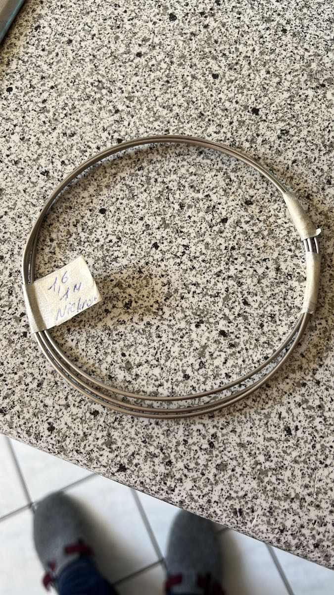

unlängst ist mir der Glühdraht des Glühüberwachers durchgeschlagen. Das kann schon bei Verschleiß über Jahre passieren. Es gibt für neuere Bauformen auch Ersatz Wendeln, jedoch habe ich eine der alten Bauformen. Diese werden dann gern ersetzt.
Nur was kann schon im wesentlichen daran kaputt gehen? Bis auf den Draht eigentlich nichts,
und der ist in diesem Gerät nur eine Schlaufe.
Stärke 1,6mm
Nur was ist das für ein Material?
Mit etwas Suche im Netz habe ich das passende gefunden: NiChrom Draht, ein Widerstandsdraht aus Nickel und Chrom im Verhältnis 80/20.
diese Drähte werden in verschiedenen Stärken als Hitzedraht angeboten.

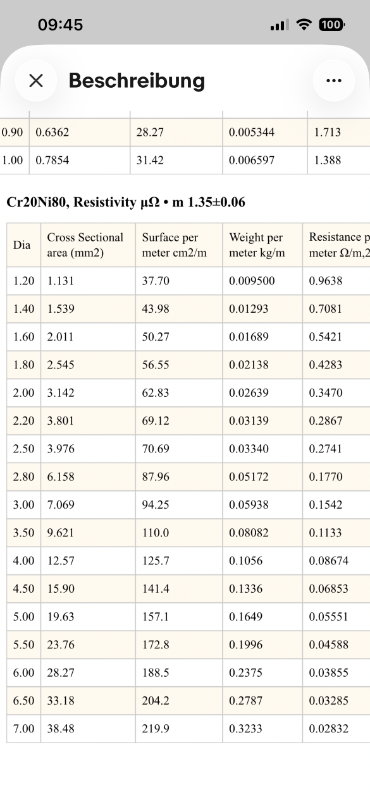

ich bin mir nicht sicher, ob der von dir gewählte Draht wirklich geeignet ist. Sein spezifischer Widerstand liegt zwischen 1,12 und 1,32 Ohm/m. Der originale Draht hatte einen Widerstand von nur 0,565 Ohm/m. Das bedeutet, dass die Längen der beiden Wendeln sich sehr stark (etwa 1:2) unterscheiden müssten. Am 30.12.2022 habe ich unter "Diesel" dazu einen Beitrag geschrieben. Ich bin damals zu dem Ergebnis gekommen, dass ein 1,7 mm Kanthal-Draht am geeignetsten ist.
Re: Glühüberwacher reparieren
Verfasst: 9. Mär 2026, 09:50
aber das ist doch der gleiche Draht. Lt. Tabelle sollte das doch ungefähr hinkommen. 1,7 mm ist nicht lieferbar.
Angegebenen ist der Widerstandswert mit 0,5421 Ohm/m .
Sollte das nicht passen ?
Verfasst: 9. Mär 2026, 11:10
Lieber Ralf,
das passt sogar sehr gut!
(ich hatte im Internet andere Werte gefunden.)
