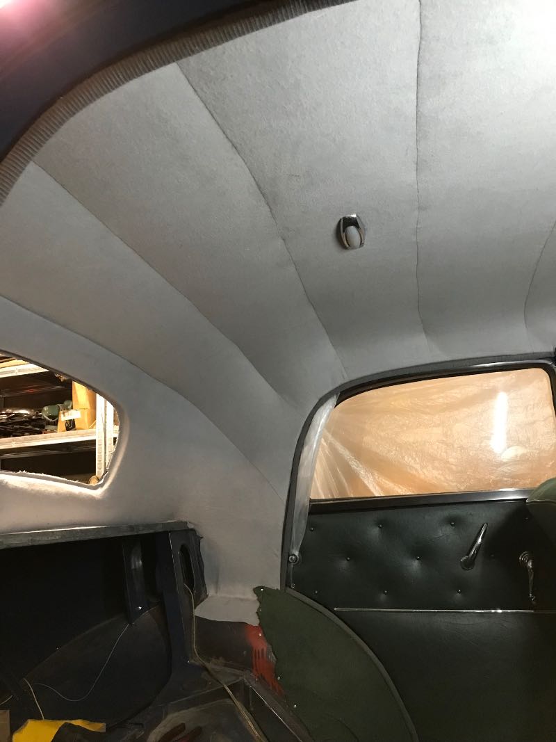

ich suche diesen Polsterstoff. grau und das Himmeltuch, grau für meinen 170 DS (siehe Bilder).
Die Fotos, die ich angehängt habe, sind von braveman170.

Von Himmelservice habe ich Stoffmuster erhalten, aber das graue Tuch ist gegenüber meinem originalen Himmel zu hell; dunklere hat er nicht. Ist der abgebildete Himmel bei dir vom Himmelservice oder selbst genäht?

der abgebildete Himmel ist selbst genäht. Leider hat Cornelius nur einen Standard Grauton zur Auswahl.
Himmeltuch als Meterware ist bei ihm sehr teuer, irgendwas um 40€ der Meter.
Wenn du dir die Mühe machst, im Internet nach Bühnenmolton Stoffen zu suchen, findest du eine größere Farbauswahl. Auch der Preis ist wesentlich angenehmer. Der Stoff ist authentisch und zum hauptsächlichen Verwendungszweck sogar als schwer entflammbar gekennzeichnet.
Übrigens, ohne deinen Dachhimmel gesehen zu haben, diese werden im laufe vieler Jahre und nach unterschiedlichen Gebrauch, grad wenn dort geraucht wurde, immer dunkler. Somit verfälscht es das Bild. Er war neu sicherlich viel heller.
Das anfertigen eines Dachhimmels kann man selber machen, oder diese Arbeit als Auftrag an eine Sattlerei geben.
Selber machen ist immer interessant und gleichzeitig sehr lehrreich.

im Anhang zwei Bilder meines Himmelstoffes mit den Mustern von Himmelstoff.de (Muster in der Mitte ist das graue).
Ich glaube nicht, dass mein Originalstoff sich so stark verfärbt, also dunkler geworden ist.
Das mit dem Molton ist ein sehr guter Vorschlag und für mich recht gut umzusetzen, da wir in der Veranstaltungsbranche tätig sind.

danke für die Bilder. Es zeigt, dass die geöffnete Nahtstelle nicht verfärbt ist und somit der Stoff wirklich dunkler ist. Keines der Cornelius Muster passt dazu.
Ich denke auch, das Bühnenmolton die bessere Wahl ist, da die Farbabstufungen dort vielfältiger sind.
Da ist sicher was passendes dabei, selbst wenn es nicht den exakten Ton gibt.
Viel Erfolg und beste Grüße Ralf
