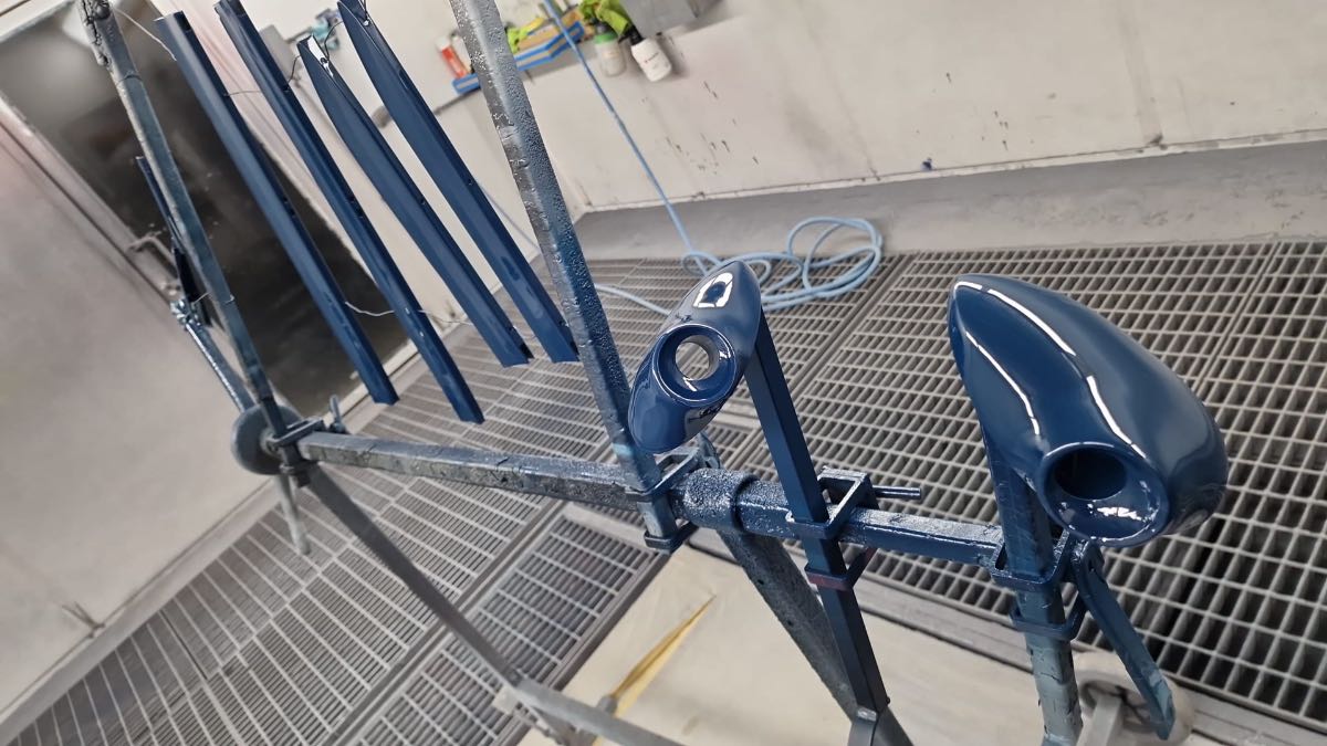

Ich habe die Winkergehäuse dem Lackierer mitgegeben, da hatte ich keinen Stress damit.
Lg Ralf
