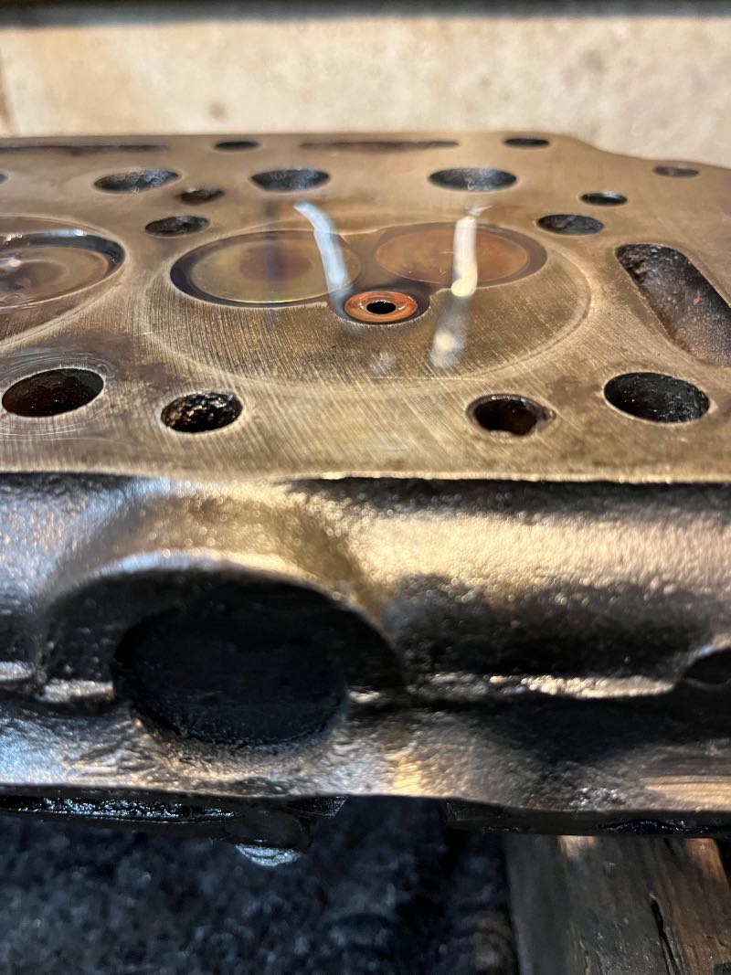

Re: Schlechte Kompression
Verfasst: 1. Dez 2025, 11:55
Und lieber Alfred,
hier noch mal ein Beispiel, was alles sein kann, von einem anderen Zylinderkopf. War vor dem Planen nicht zu sehen!
Hat jeder noch so gute Augen, wie in der Jugend?
Ich habe dieses Exemplar dem Schrott zugeführt.
beste Grüße Ralf
