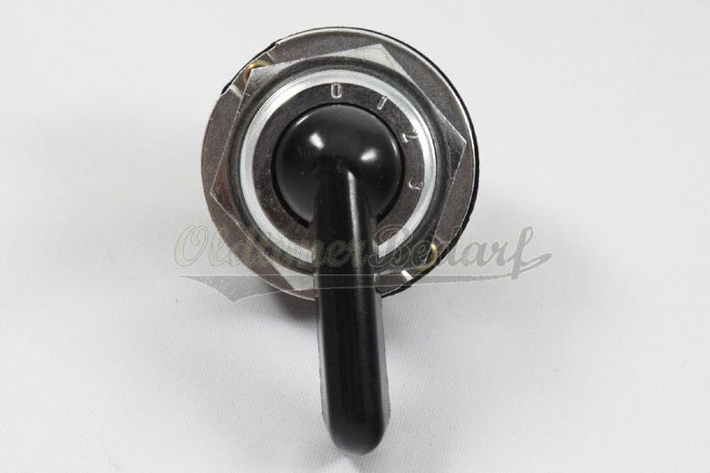

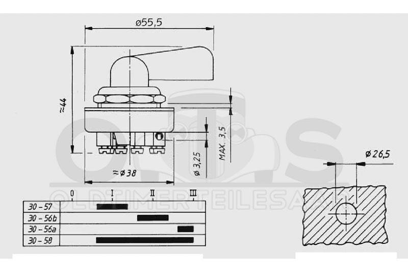

Hallo Torolf, könnte das was sein? Gibt es auch elfenbeinfarben.
Grüsse, Jan Ivar
https://www.oldtimerbedarf.de/Lichtscha ... r-4-Stufen
