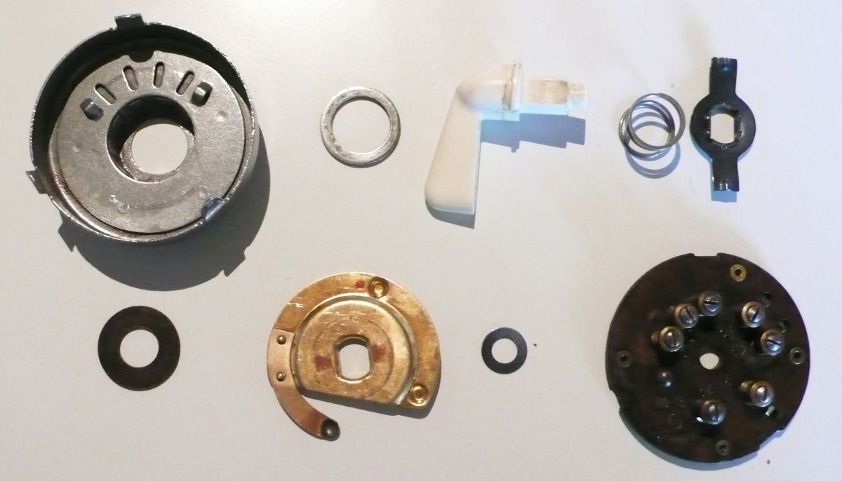

Hallo! Der Lichschalter in mein Va gibt die richtige Lichter aber er rastet nicht ein. Es scheint mir dass man könnte ihn öffnen und versuchen ihn zu reparieren. Ich habe es mir noch nicht gewagt. Kann man das Ding reparieren? Ich habe gesucht einen zu kaufen aber keinen gefunden bis jetzt. Torolf

siehe unter Berichte unten im Forum unter: Licht-Hauptschalter, Restauration
Bilder aus dem Forum? nicht von mir, Georges

Hallo Georges, das bericht geht um der Schalter fur S-modellen. Vielleicht hilft das auch fur den V-modell. Ich will es erst ausschreiben. Vielen Dank! Torolf

Letztentlich habe ich ausgelugt dass der Schalter elektrisch ganz gut geht. Nur der Feder der das Einrasten macht war einfach zu schwach. Es fehlt auch ein oder zwei kleine Platten. Kann also gut damit fortsetzen!

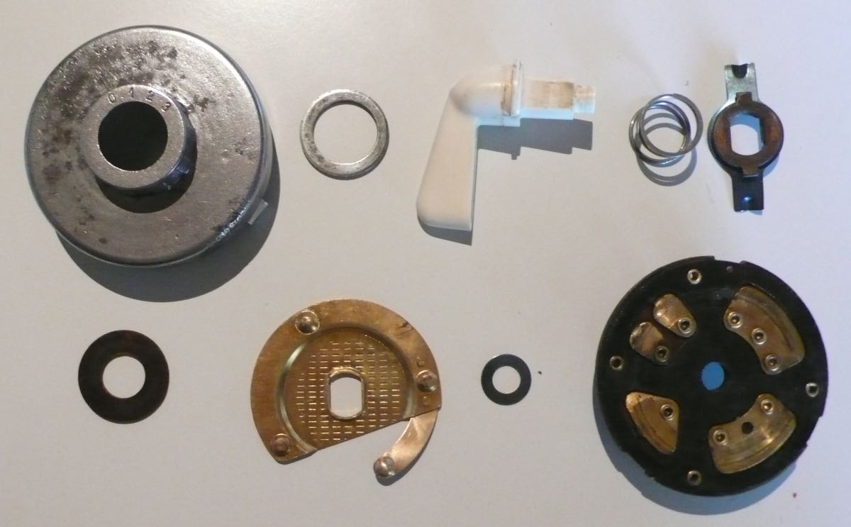

ich hatte noch nie einen Lichthauptschalter vom 170V in der Hand, somit auch nicht zerlegt.
Ich wusste also nicht, daß die Konstruktion dieses Schalters, was die Mechanik des Einrastens betrifft, tatsächlich etwas anders ist als beim Schalter für den S / Sb.
Über die Restauration und zur Funktion des Lichthauptschalters des S / Sb hatte ich vor Jahren einen Bericht im „alten Forum“ geschrieben und diesen im November 2020 in unser neues Forum kopiert.
Hier der Link:
viewtopic.php?t=197
Vielleicht findest Du darin auch Infos zu dem Lichthauptschalter Deines Autos.
