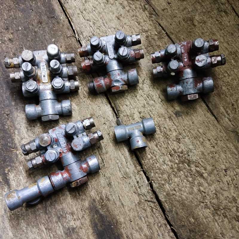

in einer solchen Situation pflegte ein inzwischen verstorbener Oldtimerfreund zu fragen: wie viele brauchst du denn?
Also, ich habe solche Teile.
200 Euro für ein T-Stück wäre viel zu viel, aber 25 incl. Porto? Oder du kommst mit Do vorbei, dann kannst dir das Porto sparen......
Spaß muss sein, Gruß vom Weinberg, Alfred

ganz so ungewöhnlich scheint die Ausführung mit extra T-Verteiler dann doch nicht zu sein, wenn Alfred diese Auswahl anbieten kann. Ralf vielen Dank für Deine Mühe, aber ich werde das Angebot von Alfred wahrnehmen. Allerdings mit Porto. Denn diese Entfernung hin und zurück ohne Zentralschmierung möchte ich dann doch nicht fahren. Obwohl der Genuss des selbsgemachten Weins vom Weinberg schon reizt. Aber mit dem Plastikauto traue ich mich nicht zu Dir.

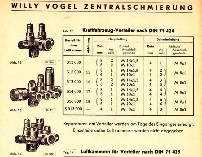

Hallo, mein eigener Wagen 170 S, im Frühherbst 1950 gebaut und garantiert unverbastelt, hat Verteiler mit solchen T-Stücken und Hohlschrauben. Alle diese Verteiler sind aber von Fabrikat Argus, obwohl die Pumpe von Vogel kommt. Vermutlich hat man vom Werk das montiert, was man im Augenblick vorrätig hatte; meines Wissens sind die Argus- und Vogel-Verteiler gegeneinander völlig austauschbar. Es gibt aber auch im Vogel-Ersatzteilkatalog Verteiler mit Gewinde für Hohlschraube M 14x1,5 (Abb. 17). Vogel-Verteiler sollen eine eingeschlagene Nummer 314... haben, von Alfreds Bild scheint es eine andere (schlecht leserliche) zu sein, vielleicht könnte das dann Argus-Verteiler sein?
Bitte verzeih mir diese Vorlesung über unwesentliches Wissen...
