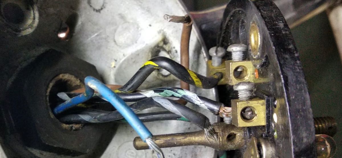

Mein 170 Va ist gar nicht so schlect als ich erst fürchtete. Es gibt aber noch einige Probleme. Der Hornschalter funktionert nicht am Lenkrad. Das Horn ist kurzgeschlossen. Ich könnte einen separaten Schalter einmontieren, aber das Horn musste reguliert werden. Kan man den Regulierschrauben reichen ohne den Kuehler zu demontieren?

Hallo Harald, Die Hupe ist so montiert dass man sie durch das Loch des Anlasskurbels vielleicht hantieren könnte, eventuell auch von unten. Glaube wohl so wie in dein Foto. Ist aber sehr eng. Der Schalter am Lenkrad ist kurzgeschlossen, ich habe noch nicht versucht ihn zu öffnen. Die Hupe scheint mir die originale zu sein, ist eine Bosch. Ob man sie von vorne an regulieren kann oder von hinten? Vorne Schraube und gegenmutter, hinter könnte ich bis her uberhaupt nicht sehen. Diejenige ich kenne waren Lucas, Regulierschraube hinten. Torolf

Was heißt „kurzgeschlossen“? Funktioniert es beim einschalten der Zündung permanent?
Bedenke, das Horn liegt von Sicherung immer direkt an Plus. Der Schalter schaltet die Masse.
Prüfe den Schalter und den Kabelbaum in der Lenksäule. Hier sind zwei Phasen für das Horn. Braun ist Masse, schwarz/gelb für den Kontaktring.

vermutlich liegt der Fehler im Hupring. Die Kronenmutter wird zu stark angezogen sein, vielleicht ist auch die Raste ausgehakt. Da würde ich zunächst suchen.
