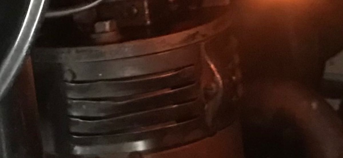

Verfasst: 16. Jul 2025, 23:06
Hallo Alfred,
Georges meint wohl diese Abdeckung.
Nun, ich muss wohl sagen, da habe ich mir nie Gedanken drüber gemacht.
Ob da überhaupt irgendein Luftstrom ankommt, erschließt sich mir nicht.
Foto einmal wohl richtig herum, einmal falsch herum und dann auch noch verbeult …hm 🤔

Verfasst: 17. Jul 2025, 09:30
danke Ralf,
zu einfach ist das, als dass mir das in den Sinn gekommen wäre. Ich habe ein mir unbekanntes Teil im Inneren der LiMa vorgestellt.
Danke für die Bilder, der Motorraum Deines 170DS sieht ja noch super aus. Nur, ob nun die Schlitze des "Kollektorabdeckbandes" in die richtige Richtung schauen? Dazu will ich mich nicht mehr äußern.

Verfasst: 17. Jul 2025, 10:09
kann es sein, dass das eine eher „akademische Frage“ ist? Nach meiner Beobachtung wären dann die meisten Bänder „falsch“ montiert, also Öffnung nach hinten – ohne, dass mir negative Folgen bekannt wären. Ich habe dieses Band schon immer bewusst „falsch“ montiert. Zum einen, weil ich verhindern möchte, dass durch diese Schlitze nicht nur Luft, sondern auch Schmutz und Öl eindringen können, zum anderen frage ich mich, wie diese eingedrungene Luft dann schließlich aus dem Gehäuse abgeführt werden soll. Meiner Meinung nach staut sie sich im Gehäuse und verhindert geradezu das Nachströmen von kühlender Luft. Baut man das Band aber so ein, dass die Öffnungen nach hinten zeigen, saugt die am Gehäuse vorbeiströmende Luft die erwärmte Luft aus dem Gehäuse heraus. Ich meine auch, dass auf der angehängten Bosch-Zeichnung das Band so montiert ist, dass die Öffnungen nach hinten zeigen.
Lieber Georges, in Deinem Bericht zur Überholung der Lima verwendest Du ein Bild. Ich meine, auch da zu erkennen, dass die Öffnungen des Bandes nach hinten zeigen. Irre ich mich?

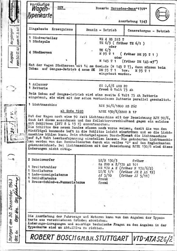

Guten Tag Gemeinde,
studiert mal meinen Bericht und beachtet die Flügel am Keilriemen-Rad.
Durch die Schleuderbewegung wird die Luft nach aussen getrieben, das heisst die Kühlluft wird von hinten
durch die Lichtmaschine gesogen.
Was ich da von Bosch abgeschrieben ist nicht auf meinem Mist gewachsen ! ! !
Ich habe dazu ja die Quelle des Textes angegeben:
Ist an der Lichtmaschine noch ein geschlossenes Kollektor-Verschlussband montiert,
ist dieses gegen ein solches mit Schlitzen auszutauschen.
Die Schlitze des Bandes müssen nach vorne (Fahrtrichtung) weisen, damit die von dem Windflügel kommende Luft in die Schlitze leicht einströmen kann, vorne an der Lichtmaschine wird die erwärmte Luft durch die Flügel am Keilriemen-Antriebsrad aus der Lichtmaschine hinaus geschleudert.
Bosch Wagentypenkarte VTD-ATA 526/2 von 1943

Verfasst: 17. Jul 2025, 16:13
Lieber Georges,
das mag ja sein, sagt aber noch nichts darüber aus, ob die Schlitze nach hinten oder nach vorne zeigen.

Verfasst: 18. Jul 2025, 11:34
Ohne Kommentar.

Verfasst: 18. Jul 2025, 13:46
Lieber Georges,
danke für deine Mühe. Dieses Blatt bezieht sich allerdings auf eine 90 W Lichtmaschine. Ich kenne diese Lichtmaschine nicht. Gab es an dieser Lichtmaschine möglicherweise eine Riemenscheibe ohne Luftbleche? Was man unter dem Satz zu verstehen hat, diese Änderungen seien an der 130 W Lima nicht nötig, ist unlar. Darunter kann man zweierlei verstehen. Hast Du eine Erklärung dafür, warum sich auf allen Abbildungen der 130 W Lima Spannbänder montiert sind, bei denen die Schlitze nach hinten zeigen?
