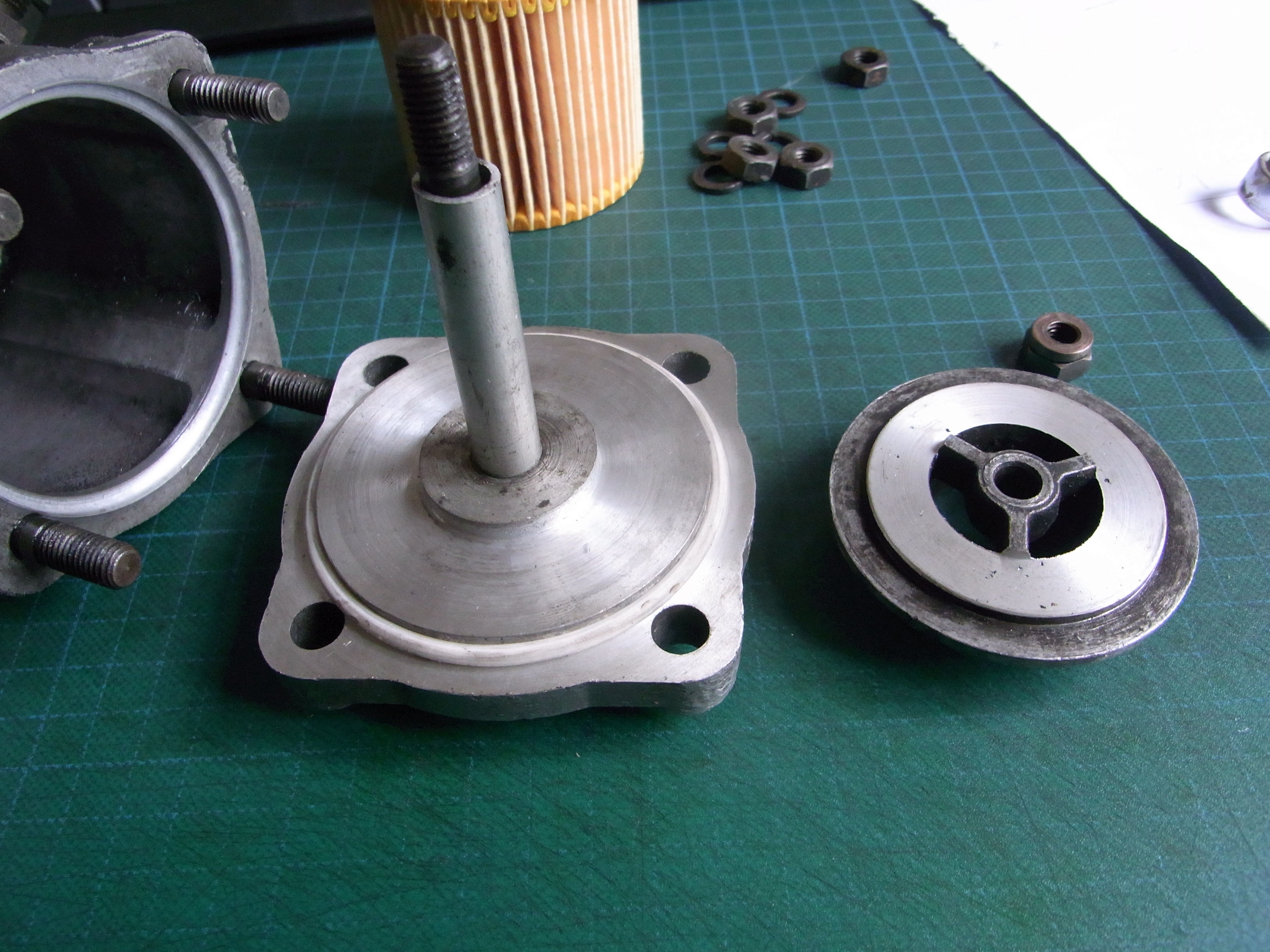

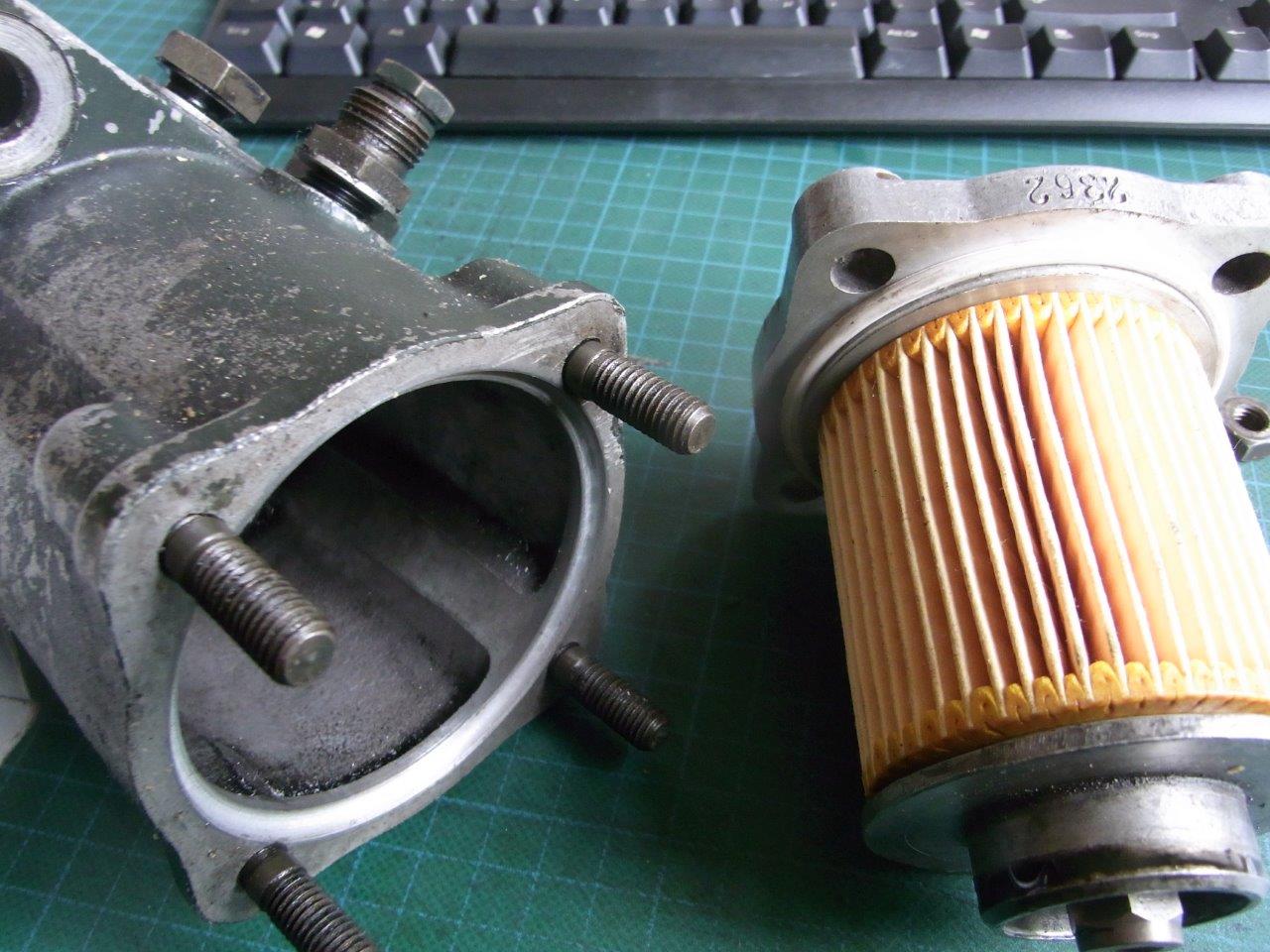

wahrscheinlich meinst Du den Mann Filter HU 710 x. Wenn man da im Gehäuse eine Nut für einen Dichtring anbringt, kann man sogar die beigelegte originale O-Ring-Dichtung verwenden. Das Ergebnis: absolut dicht.

Noch ein Bild,
es zeigt das Distanzröhrchen, das man besser einlegen sollte.
Gruß H.S.
