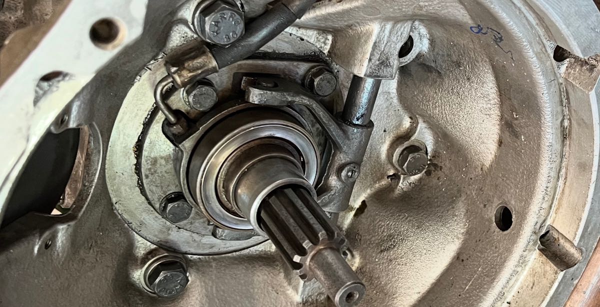

Hallo und Moin zusammen.
Bei meinem 170 S ist kein Schlauch ( Zentralschmierung ) zum Ausrücklager ( dort befindet sich aber ein Schrauböffnung) vorhanden. Da ich das Getriebe neu abgedichtet habe und wieder einbauen möchte wie ist die Meinung hier im Forum? An der Verteilung wurde einfach das Rohr abklemmt. Habe gelesen das der Schlauch eine Metallhülse im Berreich Eingangsöffung Getrieb haben sollte? würde mich freuen von euch zu hören.
L.G Werner

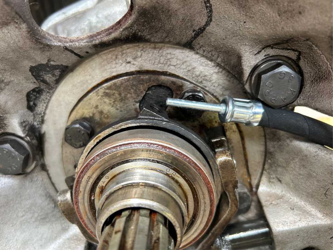

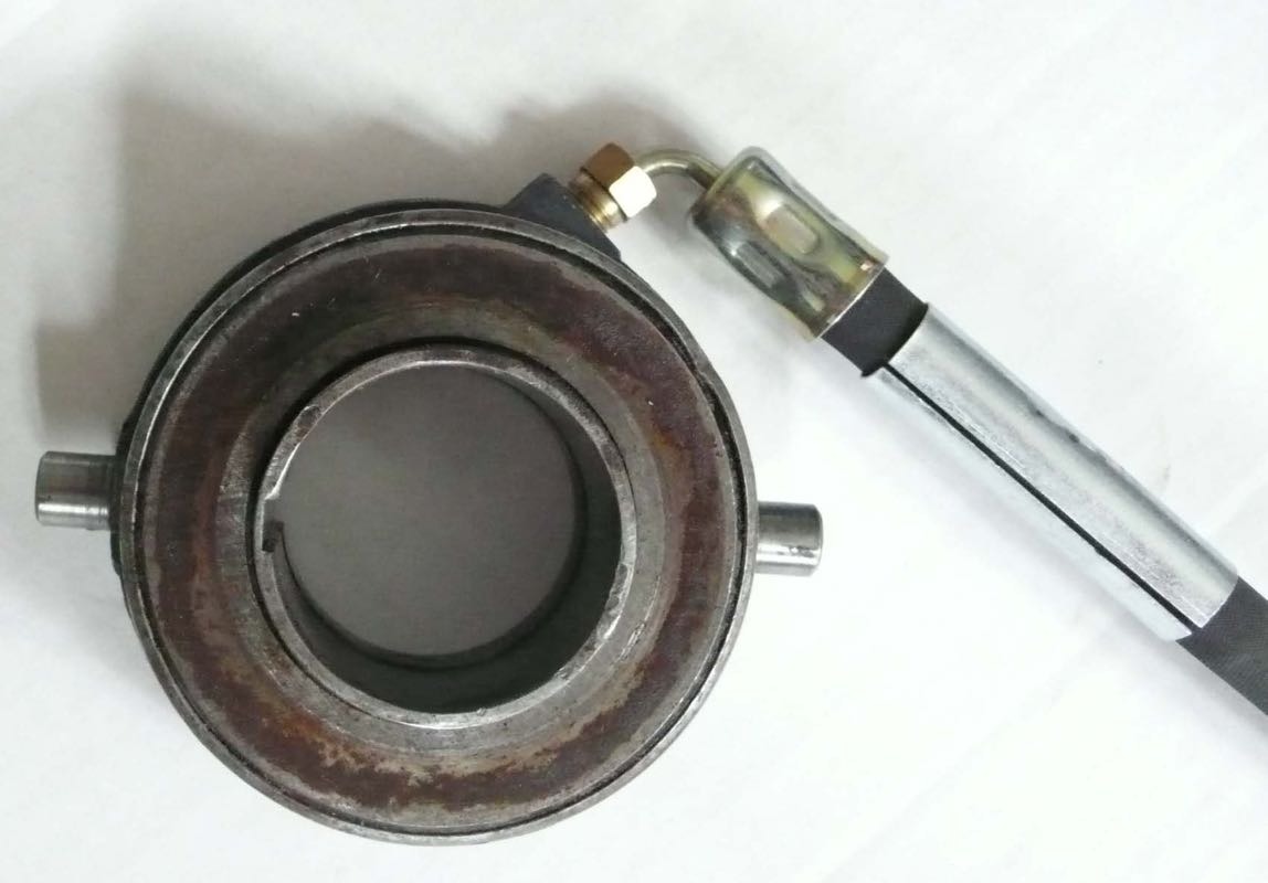

Tschau Werner,
schön, dass Du beim original bleibst.
Das muss etwa so aussehen:
Schutzhülse nicht vergessen.
