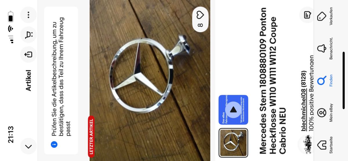

Re: Kühler Deckel Stern
Verfasst: 20. Mai 2025, 21:16
Hallo Dieter, stolze Preise?
Guck mal bei eBay rein Mercedes-Classics-Jever
Starrer Stern 60€ plus 6€ Versand. Den hatte ich auch schon gekauft. Ist von guter Qualität.
Und der bewegliche Stern von Ponton/Heckflosse mit der Teilenummer 180…. Passt auch auf den 170er Gewindesockel für bewegliche Sterne. Ob du’s glaubst oder nicht (s angehängtes Bild)
