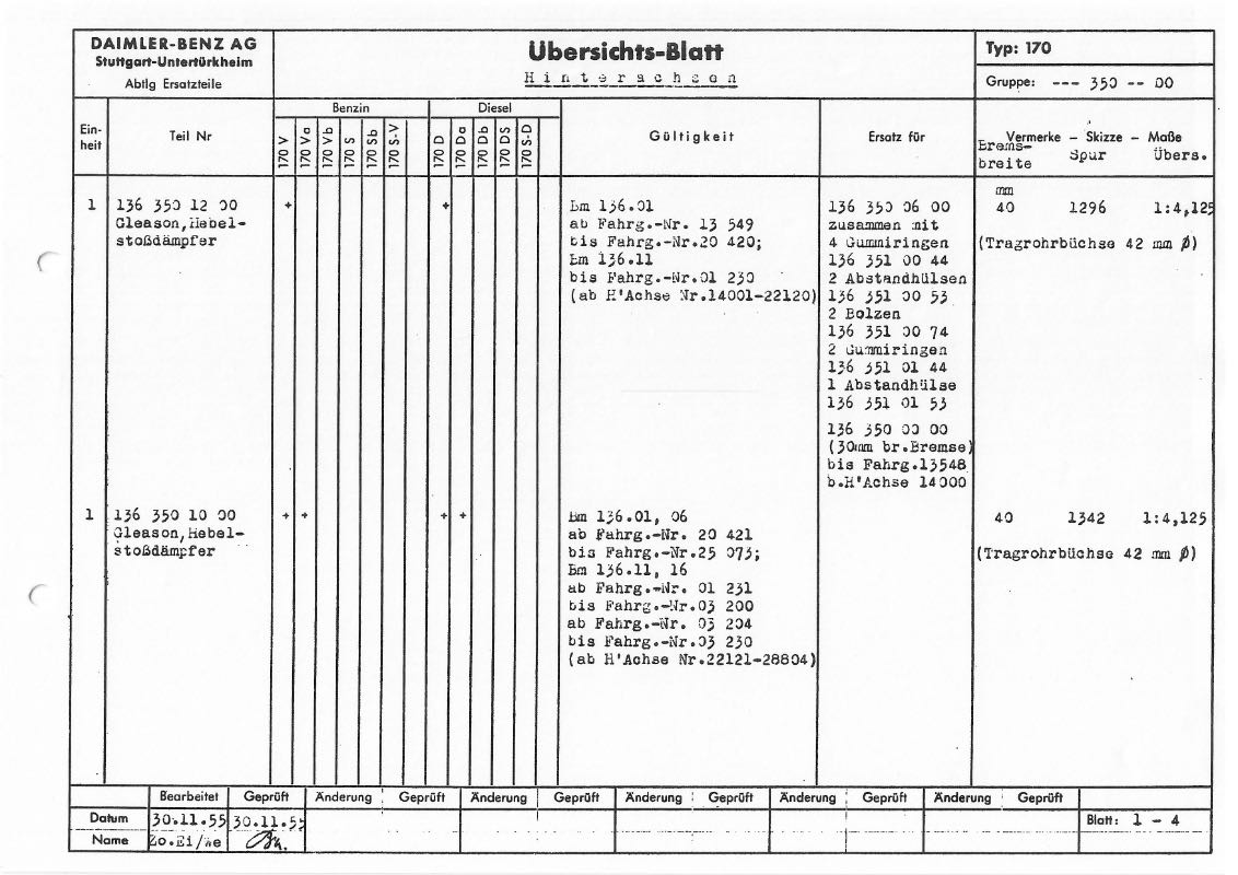

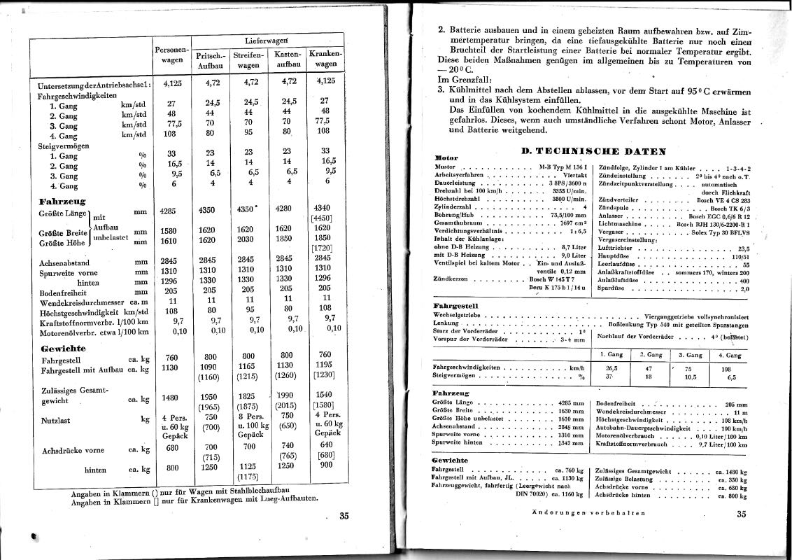

Dazu die Technischen Daten aus BAL 170V 1949 und 1950
Computer_ 2025-04-22.jpg (197.2 KiB) 9538 mal betrachtet

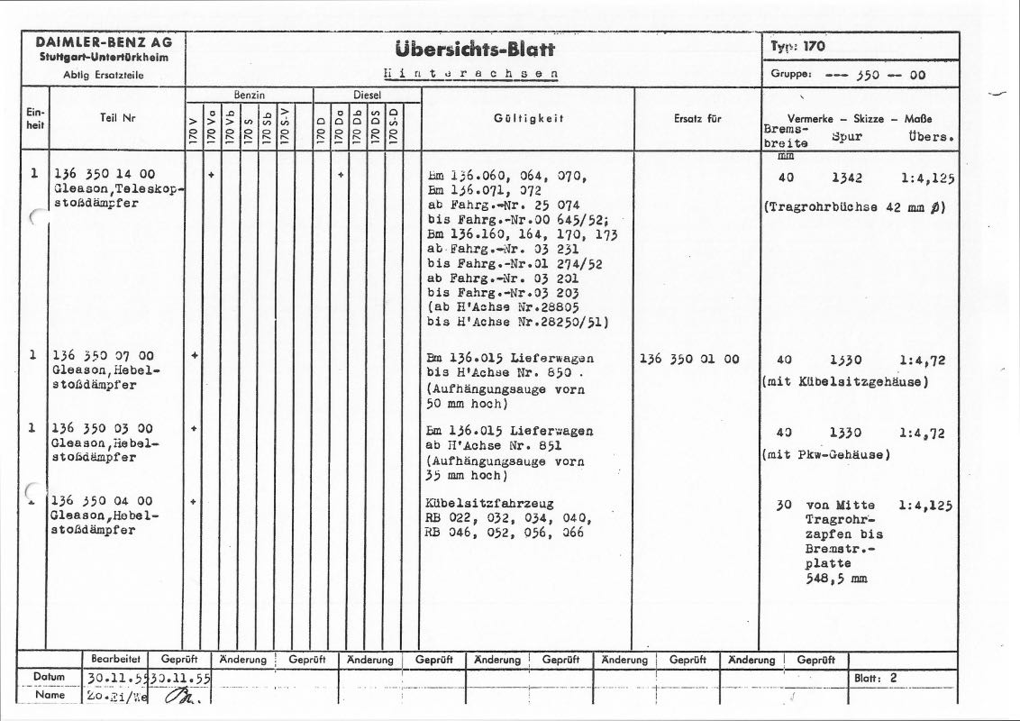

hier noch die beiden Übersichtsblätter 1955 HA mit Hebelstossdämpfer
