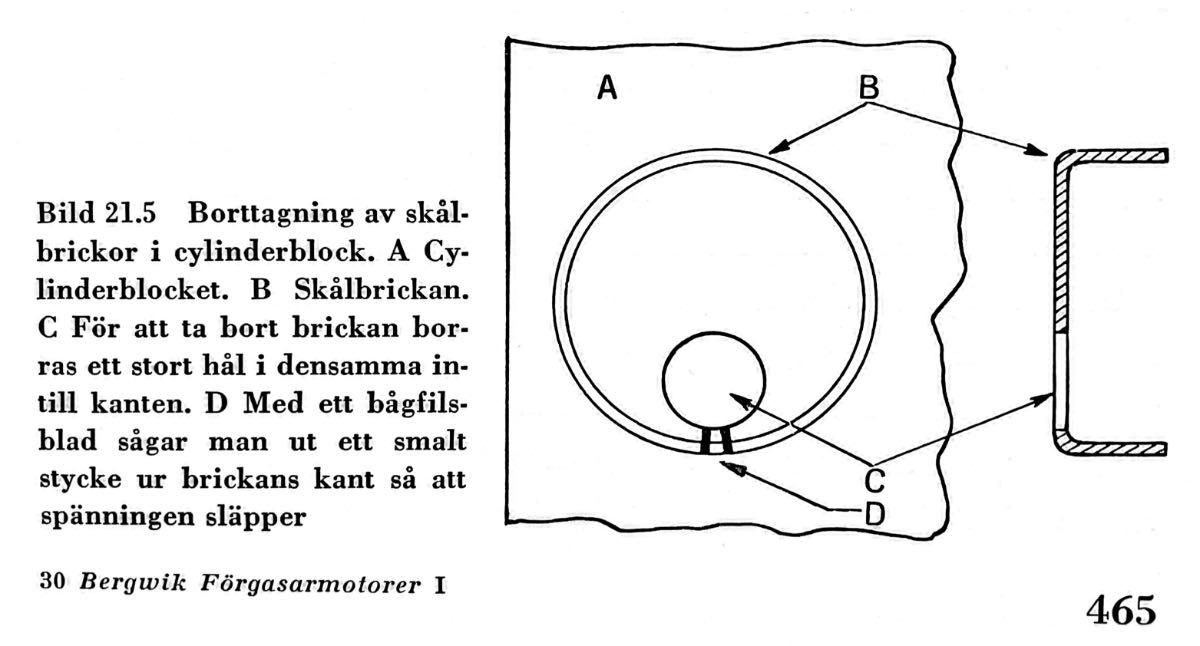

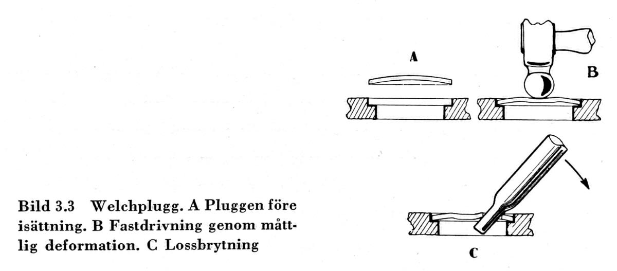

Zum Thema „Froststopfen“: So heissen diese auch hier in Schweden, obwohl es ja wenigstens hier für jedermann, der einen verfrorenen Motor gesehen hat klar stehen muss, dass diese Stopfen noch bombenfest sitzen, obwohl alles andere kaputt gegangen ist. Es gibt davon zwei verschiedene Ausführungen: sogenannte „Welchplugs“ und „Kernlochdeckel“. Ich hänge an Anleitungen für Ein- und Ausbau (auf Schwedisch, aber ich glaube die Bilder sind selbsterklärend). Etwas Dichtmasse am Rand vor dem Einbau schadet auch nicht.

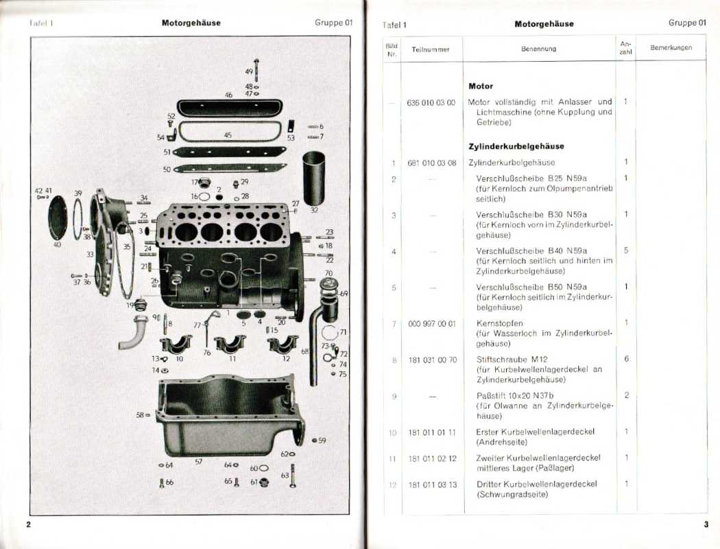

Kein Wunder, dass ich unter dem Stichwort „Froststopfen“ weder in BAL bzw. WHB noch im zeitgenössischen „Trzebiatowsky“ fündig wurde.
Gleichwohl, die ETL zeigt die Verschlußscheiben für diverse Kernlöcher.
Interessanterweise fand ich aber auch in o.a. Dokumenten keine „Reparaturanleitung“ für herausgefallene oder gedrückte Verschlußscheiben bzw. Kernlochstopfen– da waren uns die Schweden (nochmals Danke, Jan Ivar) doch voraus, die zeigten auch den Ausbau.
Vielleicht war dort der Eisdruck im Winter einfach größer?!
…oder aber, der Harald’sche „mittelschwere Schlag auf die Kuppe“ ist so allgemein bekannt, dass es keiner weiteren Erwähnung in einem Fachbuch bedarf?!
