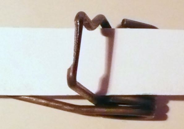

ist eine Kette gelängt bildet sie auf der nicht belasteten Seite einen Bogen.
Also wäre der Spanner in der Ölwanne der wichtigere.
Wer schon verschiedene länger gelaufene Kettenmotoren demontiert hat,
war sicher auch erstaunt über den Zustand der Spannfeder.
Die Abnützung ist oft sogar so gross dass in kürze wohl ein Bruch zu grösseren Problemen geführt hätte.
Ich kann mir vorstellen, dass man deshalb später bei D-B auf die Kettenspanner verzichtet hat.
Dies ist wieder ein typischer Fall:
Nicht das Teil aus weicherem Material wird beschädigt sondern das härtere.
Grund:
Bei Abnützungen setzen sich harte Teile der Feder im weicheren Material (Aluminium) fest,
die abrasivere Wirkung wird dadurch für die Feder grösser.
Aus diesem Grund sollte mit einer neuen Feder auch ein neues Druckstück eingebaut werden.
