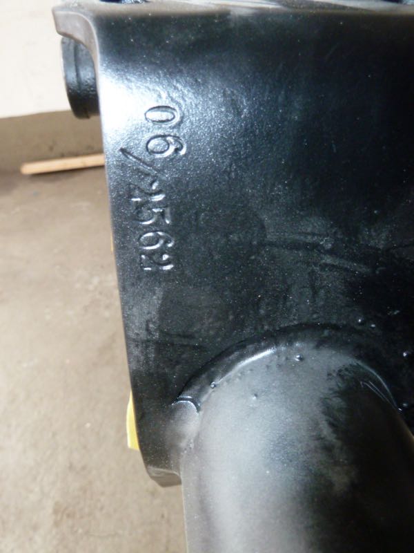

Hallo, ich suche auf den Rahmen 170V bj. 1938 die Fahrgestellnummer? Habe nur (siehe Bild) die vermutlich 5 stellige Rahmennummer gefunden.
Kann mir jemand weiterhelfen?

Die Motornummer ist zugleich Untergestellnummer (ETL 170V Ausgabe A 1936)
RB Reihen-Bestellnummer ist auf der linken Seite des Motors eingeschlagen.
Eingeschlagene Nummern auf dem Untergestell:
Die Nummern sind in der Regel, auf der Fahrerseite eingeschlagen/angebracht (Baujahr 1940)
Linker Holm ganz vorne (hinter der oberen Querfeder).
Linker Holm auf der Oberseite wenig vor dem Hauptbremszylinder.
Rechter Holm, wenig hinter der Vorderachse (bei 170V CA 1939)
Rahmen Produktionsnummer siehe Bild

Danke für die Mitteilung, wie man am Foto sehen kann hab ich dort schon überall gesucht (Lack abgekratzt) ohne Erfolg.
Ich habe das orginale Typenschild mit Auftragsnummer, die werden reichen.
