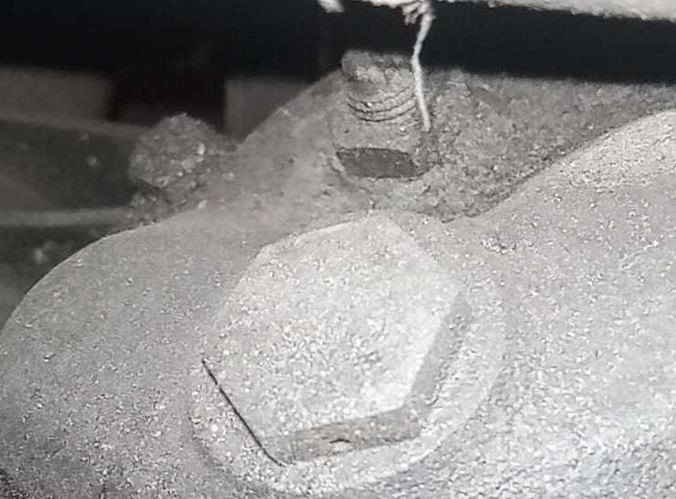

Hallo zusammen
Gehe ich Recht in der Annahme, dass die oberste
Schraube auf dem Lenkgetriebe die Füllschraube
ist? DS 53, also nach Handbuch "neues" Getriebe.
Aus dem whb nicht klar zu sehen, nicht dass ich
damit irgendwas verstellen.
LG Rolf

Re: Lenkgetriebe
Schraube mit Schlitz und Kontermutter ist Einstellschraube.
Schraube flach (Verschlußschraube) ist Einfüllschraube.
Re: Lenkgetriebe
Ja, die Schlitzschraube.
Prima, besten Dank.
Besser einmal nachgefragt
als an was Falschem gedreht.
LG Rolf
Update: stimmt gar nicht, meine Dusseligkeit.
Ist eine Sechskantschraube. Ist auch die einzige,
Die oben drauf ist. Einstellen kann man das neue
Lenkgetriebe wohl nicht von außen.
LG
Prima, besten Dank.
LG Rolf

Re: Lenkgetriebe
Herzlichen Dank alle zusammen.
Ich bin heute mal tiefer in den Motorraum
gekrochen und habe jetzt auch die
Stellschraube gefunden , etwas versteckt
unter dem Kühlwasserschlauch.
LG Rolf

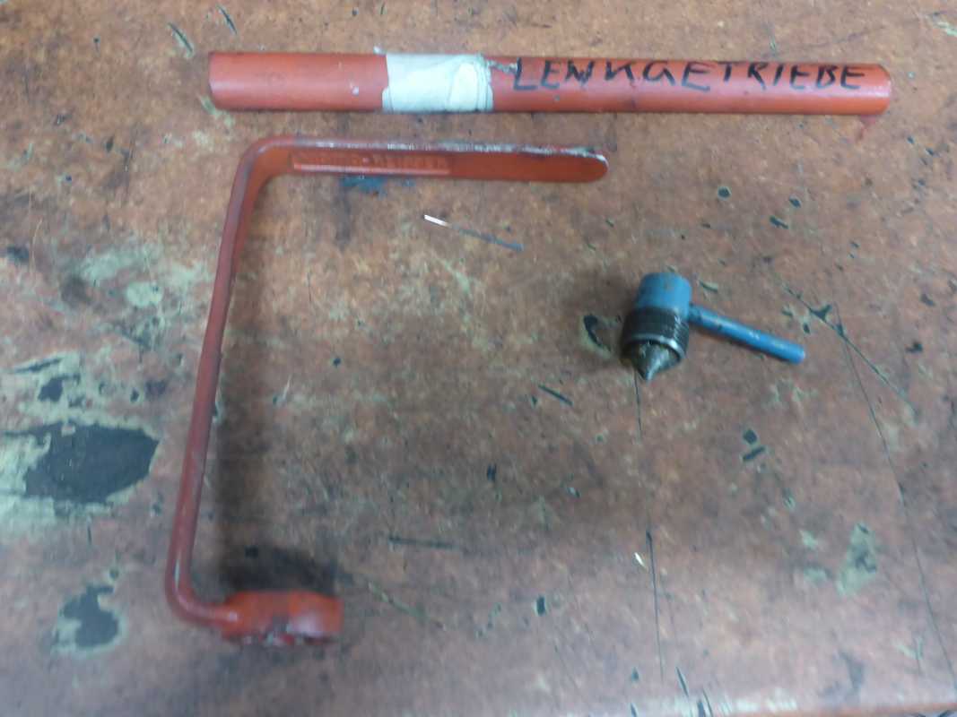

- Beiträge: 1052
Re: Lenkgetriebe
Lieber Rolf,
ja, die Einstellschraube liegt unter dem Wasserschlauch. Will man das Spiel der Fingerhebelwelle einstellen, muss man den Schauch aber nicht unbedingt abbauen. Mit einem selbst hergestellten, zwei Mal abgewinkelten Ringsschlüssel (mit Verlängerung) kann man ganz gut "um den Schlauch herumfassen" und dann das Spiel mit einem Wnkelschraubendreher einstellen..
