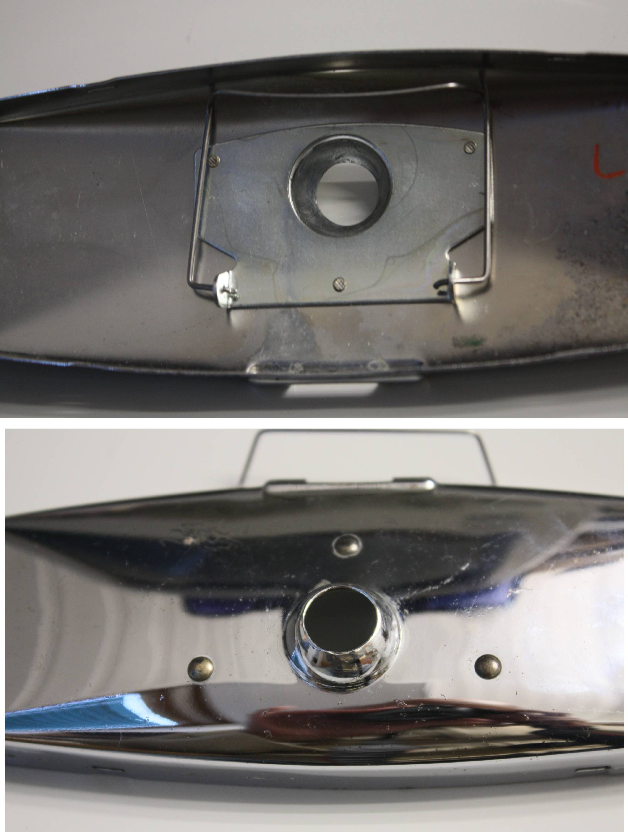

Aktuell bin ich dabei, einen Innenspiegel auf zu arbeiten. Bisher hatte ich in meinen 170Sb einen nicht-abblendbaren Innenspiegel montiert. Dieser Tage habe ich einen abblendbaren Innenspiegel bekommen. Die Abblendmechanik ist vollständig vorhanden und funktioniert.
Aber die Befestigung fehlt zum Teil.
Anbei 2 Bilder: Gut zu erkennen ist die muldenförmige Ausbildung des Rückteils des Spiegels. Dort sollte eine Kugel eingreifen, die zum Einstellen des Spiegels beweglich sein muss.
Soweit alles klar.
Aber wie wird diese Kugel im Gehäuse befestigt? Im Gehäuse ist kein Gewinde vorhanden.
Es wäre prima, wenn ich ein paar Bilder bekommen könnte, die mir weiter helfen. Die Teile zu beschaffen (anzufertigen) sollte kein Problem sein.

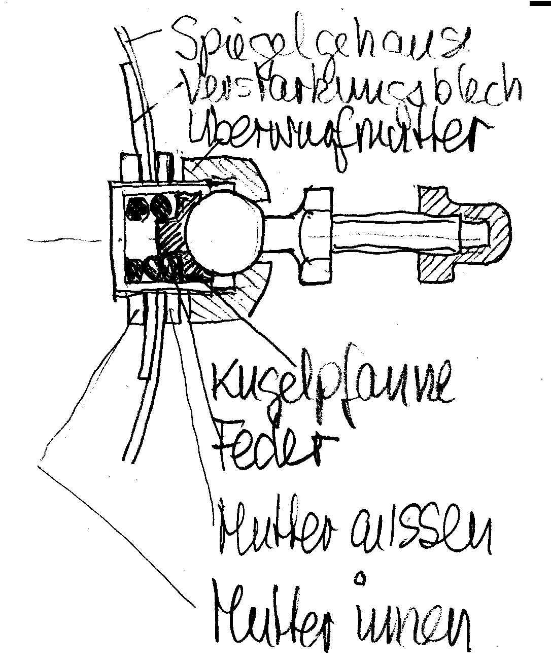

Ich habe 2 ähnliche Spiegel, die aber in der Konstruktion nicht Deinem Spiegel entsprechen,
Ev. gibt Dir das Bild aber eine Idee wie Du Deinen Spiegel ergänzen kannst.
Wenn Du die Konstruktion des Spigels mit Mercedes-Form brauchst, melde Dich, da müsstest Du aber den Kalottenansatz wegtrennen.
Die Konstrultion mit 2 Muttern und Überwurfmutter und Feder mit Kugelpfanne ist kompliziert.
Ich vermute bei Deinem Gehäuse wurde eine Überwurfmutter am Arm festgeschraubt.
Mich Interessiert Deine Ausführung auch.
Grüsse Georges Bürgin

Der vorhandene nicht abblendbare Innenspiegel, sieht von außen genauso aus. Da ist aber am Gehäuse aussen ein Gewinde vorhanden, das die Kugelmechanik hält. Innen ist aber kein Blechstreifen vorhanden. Die gesamte „Mechanik“ wird von ausschließlich außen auf das Gewinde am Gehäuse aufgeschraubt.
Nun zu Deinen Bildern: Ein ähnliche Realisierung mit solch einem kleinen innen liegenden Blechstreifen hatte ich mir auch schon überlegt. Aber dazu müsste ich entweder 2 der vorhandenen 3 Nieten ausbohren, einen dünnen Blechstreifen anfertigen und diesen mit 2 Nieten einsetzen. Alternativ mit 2 Schrauben. Also eine „Fisselarbeit“ mit dem Risiko, das Chromgehäuse zu beschädigen.

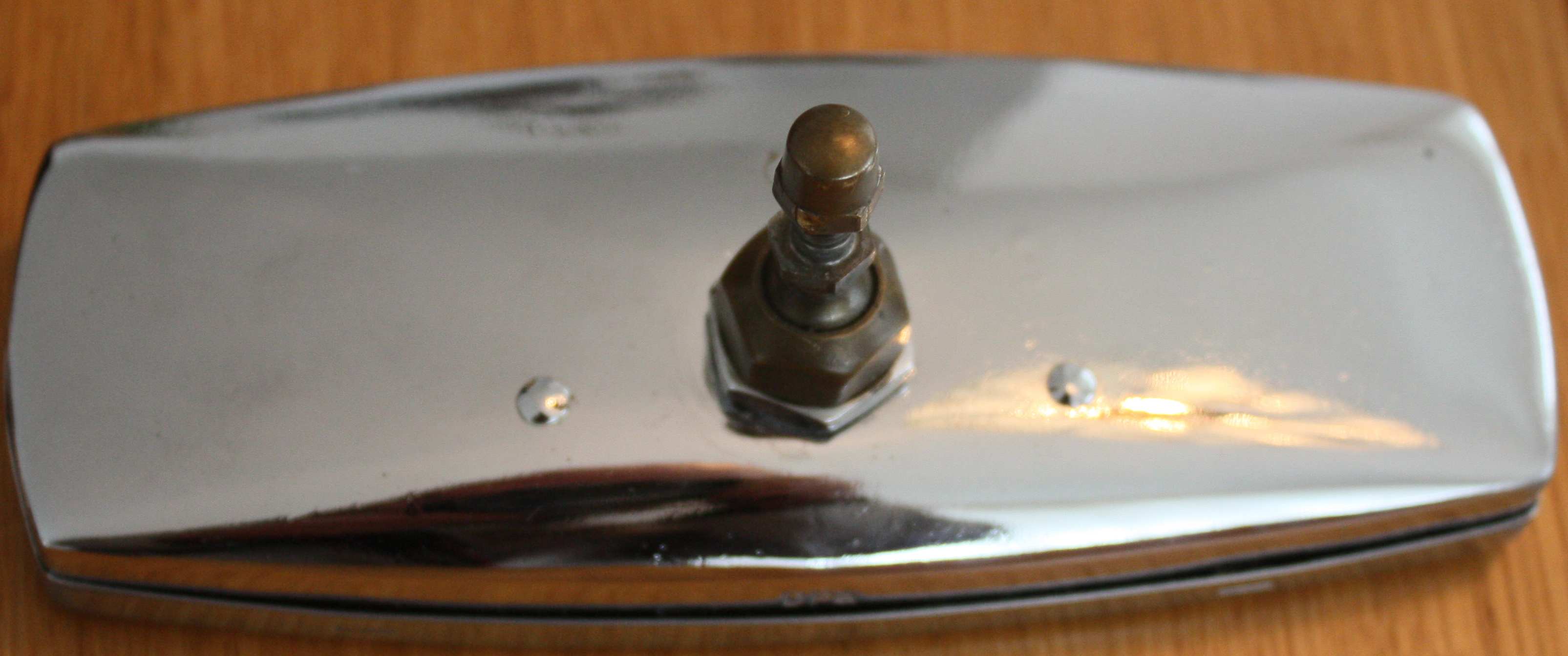

die Befestigung bei meinem Spiegel

korrekt. Das ist genau die Ausführung meines alten, vorhandenen Innenspiegels. Anbei ein Photo.
Bei meinem alten Innenspiegel ist aber die komplette "Inneneinrichtung" der Abblendmechanik, bis auf eine Feder, nicht mehr vorhanden. Da die Gläser irgendwann erneuert wurden, fehlt auch die Befestigung der Abblendeinrichtung an den Gläsern.
