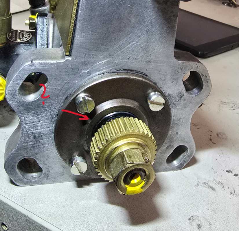

Der Motor ist soweit wieder zusammengeschraubt und nun stecke ich mit der Einspritzpumpe fest :oops:
Die Einspritzpumpe habe ich komplett überholen lassen. Mir fehlt leider eine Markierung am Flansch. Am Ritzel und an der Welle sind die Markierungen ersichtlich.

Im Reparaturbuch ist ersichtlich, dass die Markierung am Flansch bei ca. 10 vor 12 liegen muss
Das Ritzel muss ja genau so positioniert werden (wie im Bild M3 D757 gezeigt), da es keine weiteren Einstelloptionen für die EP gibt (außer das geringfügige verdrehen). Gibt es hier noch eine andere Alternative um die Position festzulegen?
Das Einstellwerkzeug Wst 1961 (Haltekeil-Vorrichtung) habe ich leider nicht. Welche Optionen gibt es hier. Damit wird die Welle beim Einschub nur fixiert? Im Forum habe ich gelesen, dass man das auch mit einem Flacheisen machen kann, habe aber den Bericht dazu nicht gefunden.

Hallo Holger, ich bin zwar in Dieselfragen ganz unwissend, aber hast du festgestellt dass der Flansch (und damit die Markierung) nicht verdreht eingebaut ist? Mir scheint es als ob es 4 alternative Positionen gibt.

daran habe ich auch sofort gedacht. Es scheint aber doch so zu sein, dass diese Markierung an vielen Pumpen fehlt. Drei meiner fünf Reserve-/ Schrott-Pumpen haben sie nicht. Man kann die Markierung aber leicht selbst nachträglich anbrngen, am besten natürlich nach einer originalen Vorlage. Die Markierung liegt auf der Tangente, die den Kopf der Schraube berührt und durch "Mitte Welle" äuft
Das Werkzeug zum Fixieren kann man noch heute bei den Unimog-Händlern kaufen.
