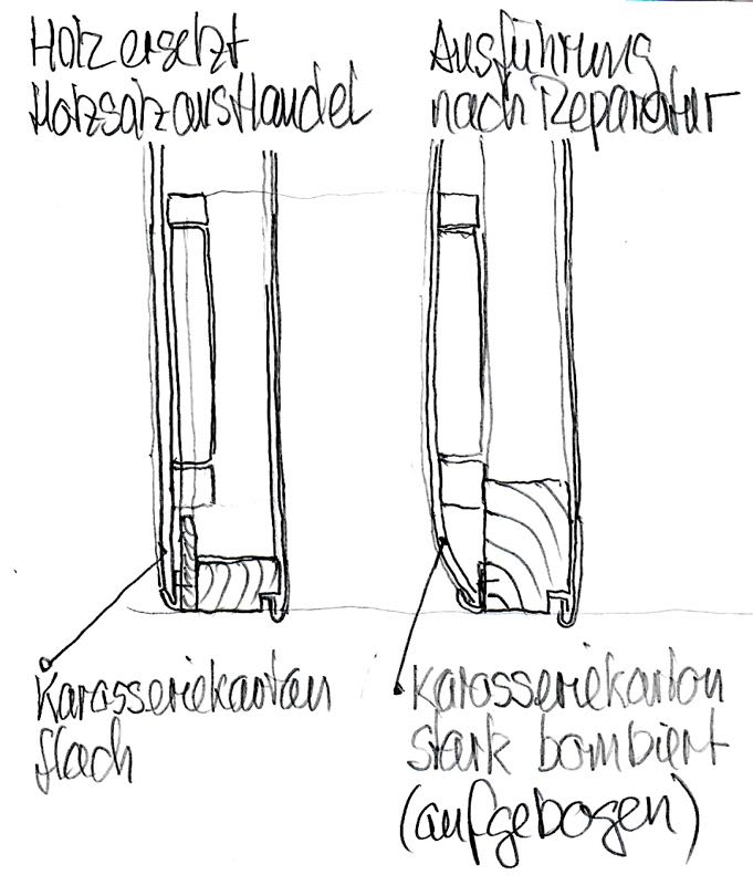

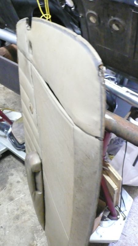

Bei meinem CA wurde unten das Türholz ersetzt, in eher grobschlächtiger Manier.
Ich vermute dass deshalb die Türverkleidungen nicht mehr als flache
Verkleidungen montiert werden konnten sondern sehr stark zum Fahrgastraum hin aufgebogen wurde,
da der neue Holzträger zu hoch ausgefallen ist konnte der Kasten der Seitentasche nicht über dem
Träger im Türinneren eingebaut werden.
Bitte sendet mir Bilder von Euren Türen vorne unten, damit ich die Verkleidungen richtig gestalte.
Sind bei Euren Fahrzeugen die Verkleidungen ebenso stark nach dem Fahrzeug-Inneren gewölbt?
Antworten gerne auf kontakt@georges-buergin.ch
attachment=0]Fahrertuere.jpg[/attachment]

Querschnitte,
Links Variante 1, wie ich vermute dass es sein sollte, Holz durch mich eingebaut.
Rechts Variante 2, Querschnitt vor Einbau neues Holz, alte Reparatur, zu grosser Holzprügel.
Variante 3, wie Variante1 aber Karosseriekarton ev. nur leicht gewölbt?

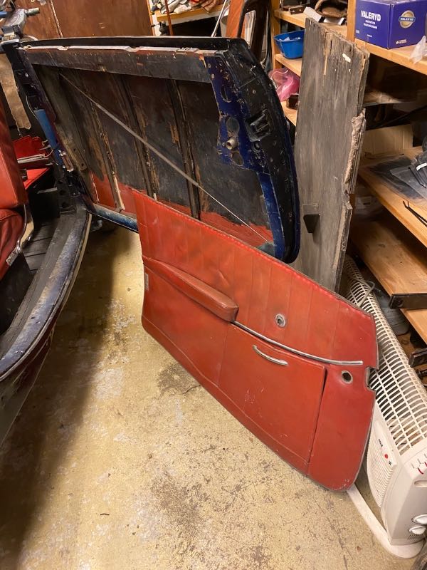

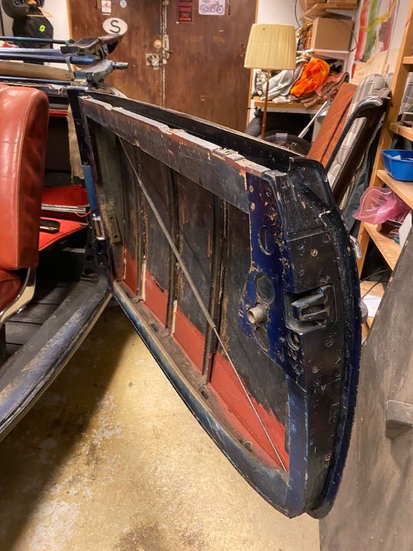

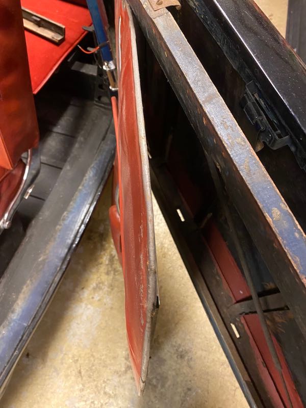

Hallo Georges, ich habe meinen Freund der A-Cabriobesitzer konsultiert und er hat die angehängten Bilder für dich gemacht. Bei seinem Wagen ist die Türinnenseite ganz flach ohne Wölbung überhaupt. Die untere Taschenkante liegt einige Millimeter über der Oberkante des Türholzes. Sein Wagen ist zwar auch vom Vorbesitzer instandgesetzt und das Holz ist sicherlich nicht original, aber es scheint wenigstens für meine Augen ordentlich gemacht. Hoffe das dies dir weiterhelfen kann!

Tschau Jan Ivar,
ich sage Dir und Deinem Freund vielen Dank für die Bilder,
mir scheint das Holz, die untere Blechabdeckung der Türe noch Original.
Die Türabdeckung hat eine leichte Bombierung, das scheint soweit auch original zu sein.

Ja Georges, das könnte schon so sein. Mein Freund hat ein seit Jahren stillgelegtes Restaurationsprojekt übernommen und der Vorbesitzer ist leider nicht im Stand, Fragen zu beantworten, sodass vieles von der Vorgeschichte des Wagens im Dunkel verhüllt ist. Die Türabdeckung, denke ich, ist definitiv Original. Wenn du andere Bilder davon wünschen solltest, melde dich nur an mich.
