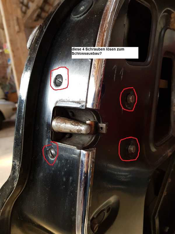

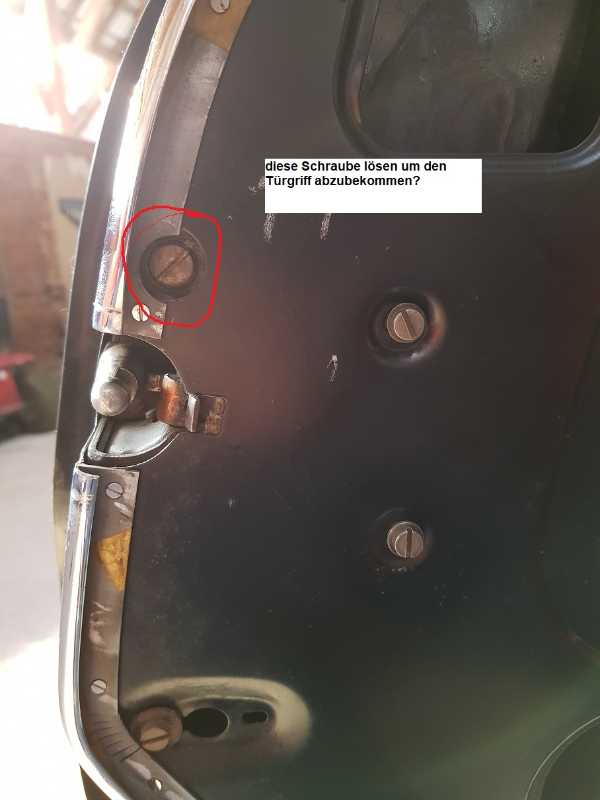

vor kurzem ereilte mich ein Problem das nicht so ganz unproblematisch ist. Meine Tür hinten links ging weder von innen noch von aussen auf. Die Türgriffe waren nur minimal zu bewegen als wenn irgenwas dort verklemmt war. Als ich dann nach 1 stündiger Fahrt zuhause war um nochmal nach dem Problen zu sehen ging die Tür plötzlich wieder auf. Fehler wech!
Das Problem ist nur, man bekommt die Türverkleidung nur ab wenn die Tür auf ist. Die Schrauben sind sonst nicht zugänglich. Ich habe nun erstmal die Türverkleidung abgebaut und will das Schloss ausbauen um es zu überprüfen. Wie kriege ist das raus ohne was kaputtzumachen. Der Türgriff innen ist klar, das sind 4 Schrauben, aber das Schloss selber. Und nach wo ziehe ich es dann raus? Da ist ja noch die Fensterführung im weg, oder kommt man daran vorbei.

Ne, das ist es nicht. Da ist nirgendwo ne Schraube die was blockieren kann. Vielleicht ist was lose, gebrochen oder was ins Schloss gefallen, ich weis es nicht. Daher möchte ich es gerne ausbauen und einmal vernünftig reinigen und überprüfen.
Daher meine Frage, wie baue ich es vernünftig aus.
