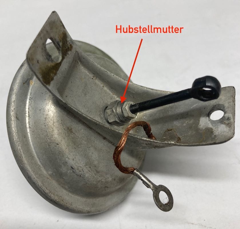

Meiner Erfahrung nach soll die Zündung eher auf früh als auf OT eingestellt werden. Ich mache das selber immer beim Ohr: da der Motor unbelastet in allen Touren am freiesten läuft, ist sie auch richtig eingestellt. Sollte die Zündung von der Unterdruckverstellung bei Belastung dann zu früh werden und der Motor ruckelt, kann man mit der kleinen Gegenmutter am Gestänge (siehe Bild) den Hub der Verstellung begrenzen.
