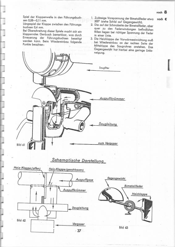

Hallo, kann mir jemand helfen, ich benötige eine Einbauanleitung für die Heizungsklappe 136143 in den Auspuffkrümmer 136 140 11 11 und ein
Foto des Montageschildes 136 584 00 23.Wo gibt es die Thermospirale 136 143 00 10 zu kaufen?

das gibt's im WHB 170V 1943
Betreffend Bimetallspirale: Frage mal bei der M-B-Vertretung unter der Nummer 181 143 01 10 oder 153 143 00 10
wurde ja auch noch bei der Heckflosse eingebaut.
