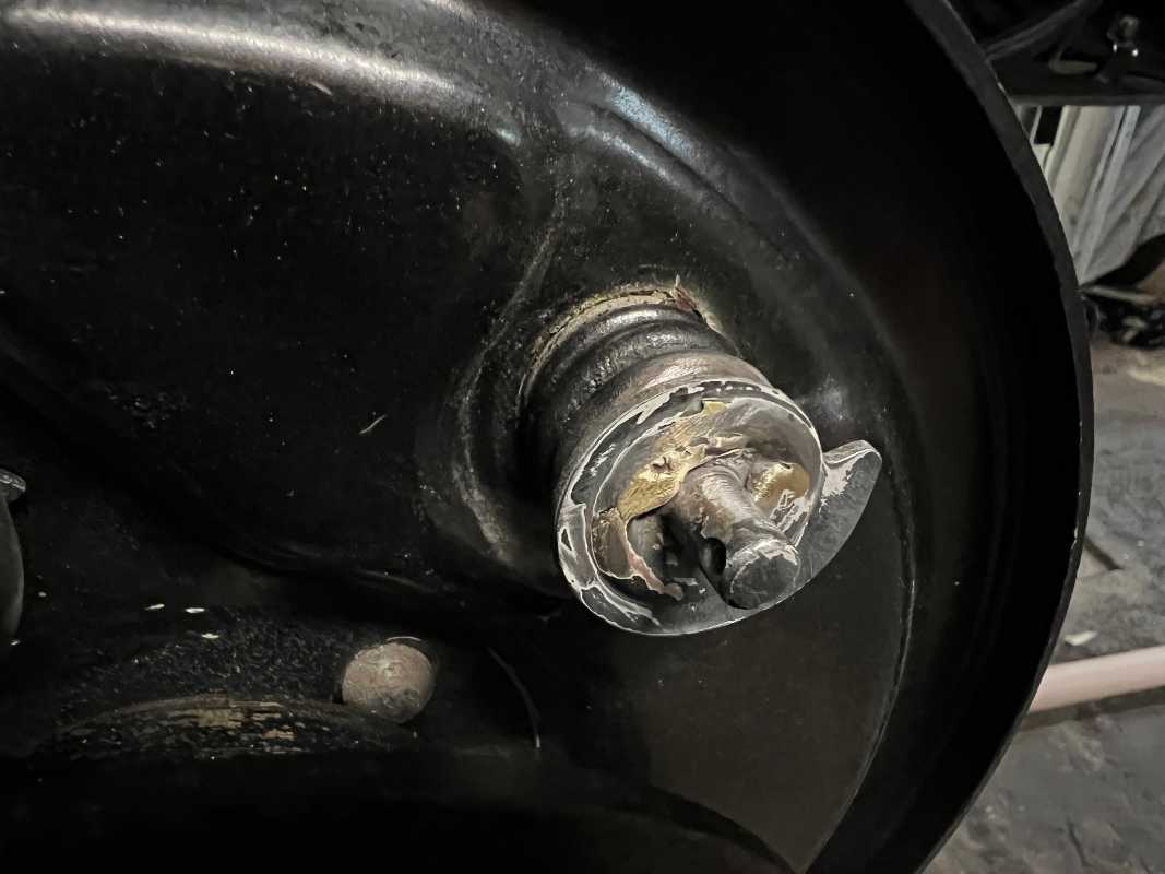

die Bilder sind super! Bei einer Seite von meiner Bremse wurde der Excenter irgendwie drauf gelötet. Goldfarbendes Hartlot.
Ich muss morgen mal genau messen, bisher macht es aber augenscheinlich den Eindruck das dadurch die Rechte Bremsbake ca.2 mm versetzt steht und dadurch der Bremskolben dann links und rechts nicht in einer Achse fährt.
Daher würde ich es schon genre möglichst passend haben.
Ich mache morgen mal ein Bildchen.

hier mal ein Bild wie es aussieht, ich habe mal gemessen mit dem Messschieber und komme auf 2mm Unterschied zur anderen Seite.
Hast du das Teil über Harald?
Re: 170 S DS SB Bremsennachstellung
Verfasst: 29. Jul 2024, 10:12
Lieber Markus,
wenn es da Höhenunterschiede gibt, wird wohl die Exzenterscheibe nicht in der richtigen Position angelötet worden sein. Du solltest dann die Exzenterscheibe mit einer Flamme ablöten und prüfen, ob sie sich versetzen lässt.
Gut möglich, dass das der Fehler ist. So richtig gekonnt sieht die Lötstelle ja wirklich nicht aus.
Ich kann dir - wenn dies nicht helfen sollte - einen neuen Bolzen nebst Feder abgeben. Eine Exzenterscheibe als Einzelteil habe ich aber nicht. Da müsste ich eine Bremsträgerplatte schlachten, was wohl nicht nötig sein wird, denn Du kannst sicher deine eigene Exzenterscheibe verwenden.

hart löten und wärmen um die Exzenterscheibe zu entfernen hat eine Nase.
Die Feder darf nicht zu stark erwärmt werden, der Stahl würde weich.
Ich empfehle Dir wenn Reparatur neue Feder und Bolzen von Harald zu verwenden,
das ganze auf der Presse zu montieren und zu verstemmen.
Ev. zur Sicherheit 2 Schweisspunkte zu setzen, dabei die Feder mit
nassem Lappen vor Erwärmung schützen.
Variante: Beschaffe Dir ein anderes gutes Bremsschild und vergiss die Reparatur,
es geht um die Bremsen, da können Basteleien wie das hart Löten zum
Sicherheitsrisiko werden. Bei der Hinterachse einfacher zu realisieren, bei der Vorderachse ist das Bremsschild mit
mit dem Achsschenkel vernietet.
Verstellt sich der Exzenter im Gebrauch wird die grössere Distanz zwischen
Bremsbacke und Trommel zu einem längeren Pedalweg führen.
Wird der zu gross, steht das Pedal an der Spritzwand an und Du hast keine Bremswirkung mehr.
Manchmal ist etwas Schwarzmalerei nötig, bei den Bremsen sind Basteleien wegen
Haftungsfragen zu unterlassen.
Ich schätze ohne Demontage des Bremsschildes, das heisst am Fahrzeug wird eine Reparatur
Probleme bereiten und ergibt wohl oft eine Bastelei.

ich werde mal erst den Excenter ablöten und mal sehen was ich vorfinde.
Im WHB steht das, die Excentersheibe verstemmt wird.
Aber das entscheide ich dann wenn klarheit besteht.
Ich halte euch auf den laufenden
