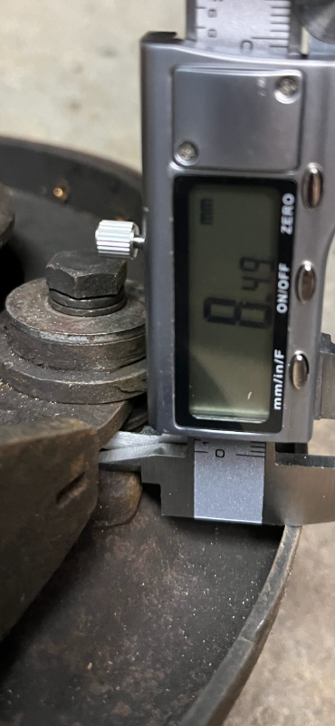

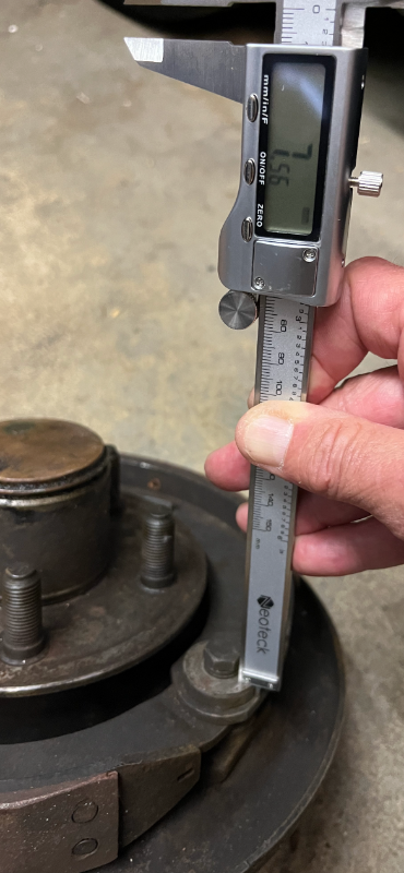

Hi Markus,
Hab mal an einem ausgebauten Teil nachgemessen, vielleicht hilft es ja.
Grüße,
Re: Bremsbacken Lagerbolzen, welche Maße haben die Scheiben?
Verfasst: 10. Jul 2024, 11:55
von Lothar
..die 8,49mm sind bis zur Auflage am Lagerbock gemessen, falls man es nicht erkennt.

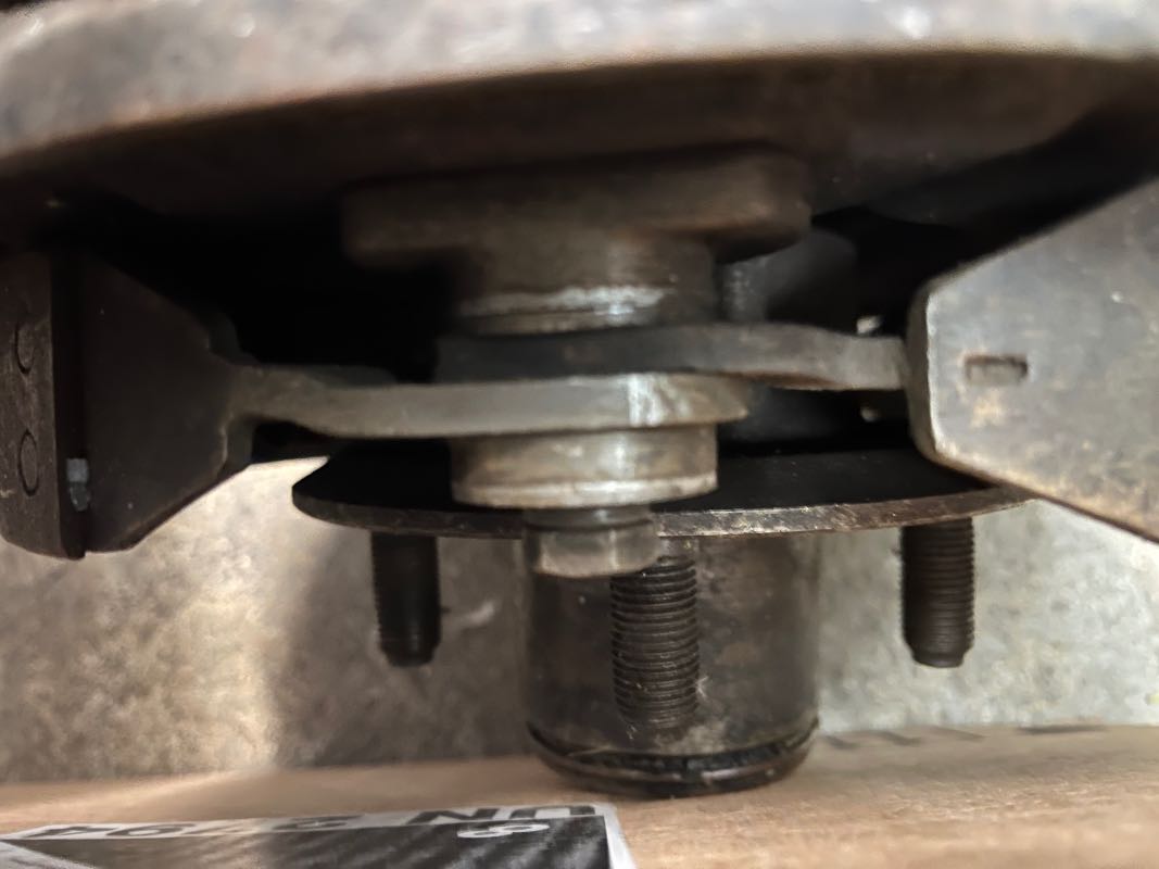

danke für die Hilfe schonmal, ich bin jetzt drauf gekommen das die Scheiben, (Lothar) bei dir sieht man die sehr schön, 2mm dick sein sollten.
Ich lasse mir da jetzt welche in 2mm Blech lasern.
Georges, das Spiel wird wie da sagst mit Dinstanzscheiben hergestellt die auf den Bolzen hinter der großen Scheibe liegen.
Hier wird es dann spannend diese zu bekommen. Die sind außen meine ich 15 mit 8,4er Bohrung in der mitte, ich muss mal einen Blick werden ob es hier fertige Passscheiben gibt.
In dem Sinne ich werde berichten.
