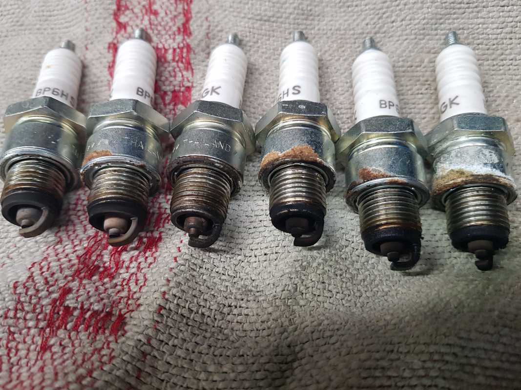

Was mir auch auffällt ist das der Wagen wenn er einige Zeit stand in der Warmlaufphase sehr stark bläuht, also Öl verbrennt. Da ist die Halle richtig blau und die Tore müssen auf. Ist der Wagen warm ist das vorbei, da kommt nichts mehr. Anbei auch mal ein Bild der Zündkerzen, finde die sehen garnicht so schlecht aus. Die ersten 3 sind sehr schön sauber, die anderen dunkler aber nicht verölt.

Zündkerzen. die ersten Kerzen sind hell, trotz der Stopselei auf der Straße, die Hinteren verrußt.
Hat Dein Motor einen Doppel- oder zwei Vergaser? Der Vergaser für Zyl.1-3 scheint mir zu mager eingestellt zu sein.

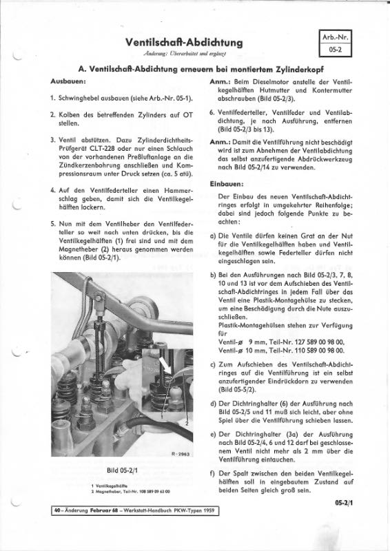

Tschau Peter,
Ventildichtringe wechseln siehe WHB Typ 300 M Typ 300S Seiten 23/1, M23/2
Dass die Ventile nicht in den Brennraum rutschen können, Kolben jeweils auf OT stellen.
Ev. Brennraum mit Druckluft durch die Kerzenbohrung unter Luft-Druck halten.
Dass die beiden Zündkerzengruppen vorne und hinten nicht das gleiche Bild zeigen,
könnte an der Synchronisierung der beiden Vergaser liegen.
Der hintere Vergaser liefert eher zu fettes Gemisch.
Gute Fahrt, Grüsse Georges

da ist aber nicht beschrieben wie man die wechselt. Hast Du oder jemand anderes da Unterlagen?

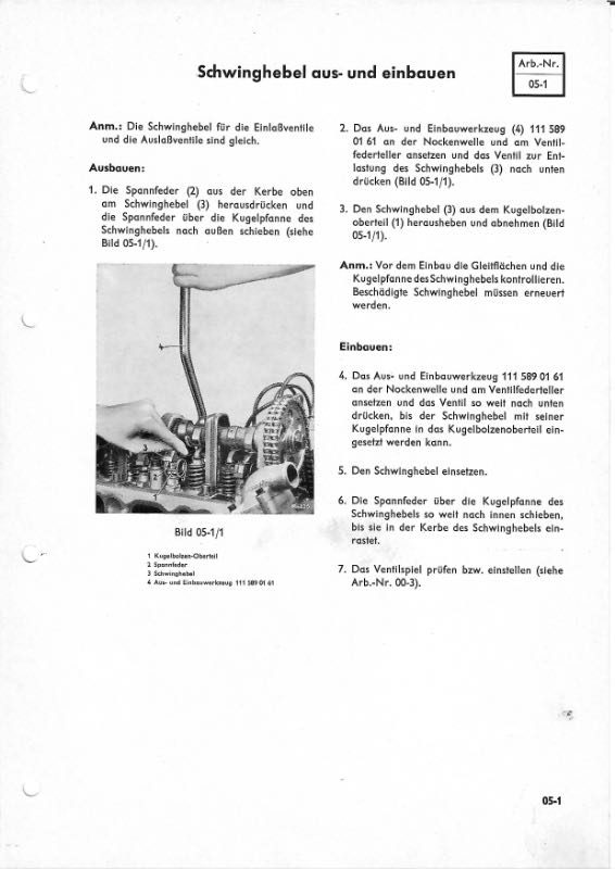

Tschau Peter,
nach überfliegen von Schnittzeichnungen und Isometrien vermute ich,
dass die Demontage der Schlepphebel ev. genügend Raum schafft um die Abdichtungen zu wechseln.
Versuche doch einen Spezialisten zu kontaktieren.

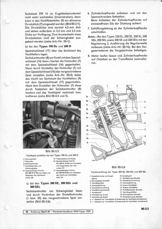

Re: W186: mein heiliges Blechle säuft
Verfasst: 3. Jul 2024, 15:32
Tschau Peter,
ich habe mich mal im WHB 1959 unter 300SEb schlau gemacht,
ich schätze das hilft Dir weiter.
