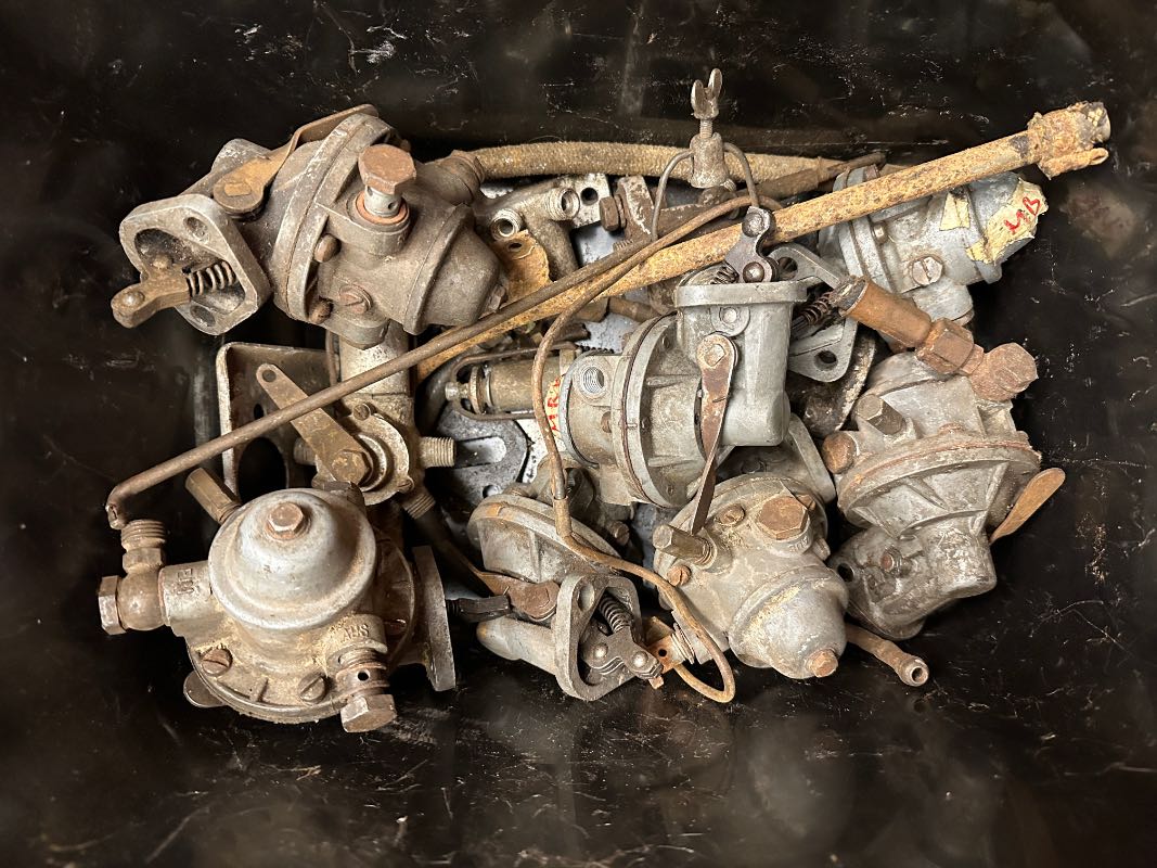

Hast Du eine Pumpe gefunden?
Ich denke dass Ich eine in mein Fundus finden kann.

Im Fundus
Beiträge: 1025
Re: Benzinpumpe für 170Sb
Siehe auch Berichte 9.1 Reparatur Kraftstoffpumpe
