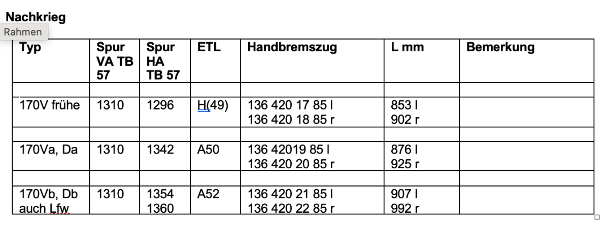

Liebe Forumsmitglieder,
für den Wiederaufbau meines 170 DA suche ich nach den korrekten Maßen der Handbremsseile.
Konkret benötige ich jeweils für den linken und den rechten Handbremsseilzug
A: Die Gesamtlänge des Drahtseil inklusive der angepassten Endstücke (ohne das auf geschraubte Ringauge am Gewindeendstück)
B: Die Gesamtlänge der Hülle inklusive der angegepressten Endstücke.
Es wäre prima, wenn mir jemand weiterhelfen könnte.

Hallo Walter
Die Maße der hinteren Bremsseile unterscheiden sich durch die verschiedenen Hinterachsen.
Glaeson-Achse:Links 876mm Rechts 925 mm
Hypoid-Achse : " 907mm " 992 mm
dein Da müsste normalerweise eine Glaeson-Achse eingebaut haben.
viel Spass beim schrauben
Erich

Hallo Erich,
vielen Dank für deine rasche Antwort. Ja, mein DA hat noch die Gleason Hinterachse. Ich gehe davon aus, dass die von dir genannten Maße die Länge über alles der Seile ohne Anschraubteile ist. Damit wäre ich schon mal einen Schritt weiter. Hast du auch die Maße Länge über alles der jeweiligen Hüllen?
Vielen Dank für deine Bemühungen.
Mit bestem Gruß aus Aachen
Walter

Tschau Walter,
aus den ETL
Bildschirmfoto 2024-05-22 um 16.10.51.png (100.18 KiB) 14632 mal betrachtet

Hallo Geoges,
vielen Dank für die Übersicht. Von den Fragmenten meiner Handbremsseile konnte ich keine Maße mehr für einen Neuanfertigung ableiten.
Was mir noch fehlt, sind die Längen der Hüllen. Falls ein Forumsmitglied noch Handbremse Seile im Regal hat und daran die Längen der Hüllen Abgreifen könnte, wäre das sehr hilfreich.
Vielen Dank und beste Grüße aus Aachen
Walter
