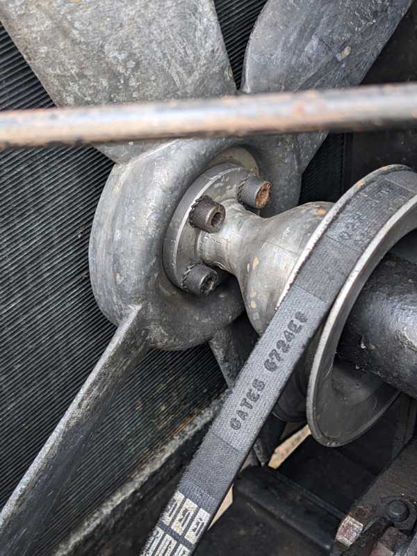

seit ich meine 170VB besitze habe ich immer mal wieder Probleme mit der Motorkühlung, sprich er kocht über und das in letzter Zeit immer öfter. Wasserpumpe wurde bereits überholt, alles wie ausgebaut wieder eingebaut. Bei der Inspektion durch den Wassereinfüllstutzen zeigen sich erkennbare Ablagerungen, so dass ich mich entschlossen habe den Kühler auszubauen und Instand setzen/Reinigen zu lassen. Beim Studium des Werkstatthandbuchen ist mir aufgefallen, dass der Abstand zwischen Kühler und Lüfterrad deutlich größer ist als angegeben, zum Anderen habe ich die Vermutung, dass das Lüfterrad von Anfang an falsch herum eingebaut war, denn die Abbildung im Handbuch sieht anders aus. Habe deshalb ein Foto beigefügt.

der Lüfter ist falsch herum montiert.

o.k., der Lüfter ist falsch montiert, aber das ist sicher nicht der Grund.

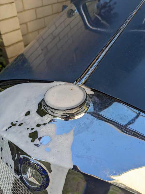

danke für Eure Antworten. Habe vorhin als erstes mal das Lüfterrad gedreht :D . Anschließend bin ich wie Alfred empfohlen hat vorgegangen. Das Ergebnis nach 3 Minuten im Leerlauf seht ihr im angehängten Bild. Alfred, ist es das, was ich sehen sollte? Wenn ja, dann stehe ich nach Euren Beiträgen jetzt bisschen wie der Ochs vorm Berg und befürchte schlimmstes :( Ein abgeschlossenes Kühlersystem zu schaffen oder nur der Tausch der Zylinderkopfdichtung macht dann ja eigentlich auch keinen Sinn..., muss da jetzt wohl mal richtig in mich gehen und nach entsprechenden Fachwerkstätten suchen.

nicht gleich den schlimmsten Fall annehmen. Ich würde zunächt die Kompression messen. Vielleicht bekommst Du dann schon einen Hinweis auf eine defekte Zylinderkopfdichtung. Gut möglich, dass nur die Kopfschrauben nicht richtig angezogen waren. Das wäre in zwei oder drei Stunden zu erledigen. Dann solltest Du dir den Zylinderdeckel ansehen. Vielleicht muss er geplant werden. Sollte er gerissen sein oder Ausbrüche haben - gerne zwischen dem ersten Zylinder und dem breiten Wasserkanal - muss er ersetzt werden. Das alles ist aber noch kein Weltuntergang. Ungemütlich würde es erst, wenn der Motor ausgebaut werden müsste um die Wasserkanäle zu säubern. Aber auch das ist noch weit entfernt von einer kompletten Motorüberholung.

Den Lüfterflügel hast Du inzwischen richtig eingebaut. Da die Flügel ähnlich der Tragfläche eines Flugzeugs geformt sind, dürfte sich die geförderte Luftmenge etwas erhöhen. Der Hauptvorteil ist aber darin zu sehen, dass sich der Flügel nur bei richtigem Einbau zentriert. Außerdem wird sich der Abstand zwischen Kühler und Lüfter – den Du ja als zu groß empfunden hast – verringert haben. Sollte der Abstand immer noch zu groß sein, kannst Du ein geeignetes Distanzstück einbauen. Es gibt sie in zwei verschiedenen Stärken. Es gibt auch Fälle, bei denen das nicht reicht. Dann kann man sich in einer Dreherei ein Distanzstück nach Wunsch herstellen lassen.
Wie Alfred schon sagte, sind diese Ungenauigkeiten aber gaz bestimmt nicht die Ursache deines Kühlwasserproblems.
