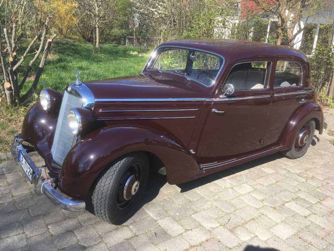

Ich binn Neu hier im Forum und habe vor kurzem einen 170er Diesel gekauft Baujahr 1951,als Neuling der Baureihe hab ich nicht soviel Ahnung leider😬
Typenschild und Schriftzug von dem Fahrzeug Modell ``170 S``
Meines wissen war dass Modell ``S`` ein Benziner?
Fahrzeug ist im Brief als Diesel eingetragen mit 29kw
Die farbe ist bordorot ob dass die original Farbe ist? 🤷🏻
die türpappen sind grün ich habe 1-2 Fahrzeuge mit den selben türpappen gesehen die Fahrzeuge waren allerdings grün.
kann hier jemand mit der Fahrgestell Nr etwas mehr herausfinden ?
VG AGA

Guten Tag ..... AGA,
studiere im Forum unter Berichte:
"00 Auslieferungsschein und Kopie Auftragbuch"
Da sind alle wichtigen Angaben inkl Farbe aufgeführt.
Den S gab es 1952 - 1953 als DS mit Dieselmotor.

Guten Morgen,
mein Wagen ist im Jahr 1953 als 220 / W187 produziert und bei einer späteren Restaurierung ebenfalls in einen 170DS umgebaut worden. Er ist übrigens optisch zum Verwechseln ähnlich mit dem abgebildeten Wagen, Farbe ist Maroon (Kastanienbraun). Durch zahlreiche Gespräche mit Oldtimerkollegen habe ich erfahren, dass solche Umbauten von Benzin- auf Dieselmotorisierung durchaus häufiger vorkamen. Um den Ursprungszustand des Wagens zu klären, sollte über eine Mercedes-Benz Niederlassung der Auslieferungsschein von Daimler angefordert werden. Dazu benötigt man die Fahrzeugnummer, die in die Koosserie eingeprägt ist und auch auf dem Typschild im Rahmen steht. Das Formular für die Beantragung des Auslieferungsschein ist im Forum abgelegt.

Hallo AGA ?,
den Kühlergrill mit dem Kurbelloch, bei Deinem 170er, gab es auch nur beim Benziner.

Moin Uli ,
Erstmal Schicker 170er 👍🏻 sieht meinem Fahrzeug auch wirklich ähnlich bis auf Kühlergrill und die Spiegel 😅
Hmm.. wahrscheinlich wird meiner auch eins von den umgebauten Fahrzeugen sein. Dass Fahrzeug wurde dass letzte Mal vor knapp 50jahren lackiert laut vorbesitzer,der das Fahrzeug knapp 50jahre im Besitz hatte.
Ich werde dass Formular schonmal ausdrucken und vorbereiten binn gespannt was rauskommen wird 🤷🏻
VG AGA

Hallo Bernd,
OK danke Ja dass wird wohl so sein ^^ gab es auch einen Unterschied im Innenraum ?
VG AGA

wenn der Wagen das kleine Heckfenster hat ohne den Chromrahmen, dann wird es grds. ein 170S sein, außer man hätte die Karosserie mal getauscht.
Wir haben den Umbau auf Diesel 2x gegen Ende der 60er Jahre gemacht, da verlangte der TÜV danach immer den Nachweis des Einbaus der stärkeren Vorderfedern ... Das durfte nur ein Kfz-Meister schriftlich bestätigen.
Waren halt andere und strengere Zeiten, damals.

🙋🏻grüße
die Dichtung am Heckfenster ist aus Gummi ohne Chrom Verzierung.
Der Umbau wurde wahrscheinlich zu der Zeit gemacht 🤷🏻
Der Vorbesitzer hat dass Fahrzeug vor knapp 50jahren so gekauft.
Mir war es wichtig dass es ein Diesel wird😅
