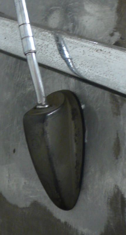

ich habe die Antenne mit dem richtgen alten Fuss aus Hartgummi nach den Vorgaben
beim 170S CA 1949 vormontiert.
Das sieht dann von aussen und innen wie folgt aus.
am inneren Blech habe ich keine Änderung vorgenommen.

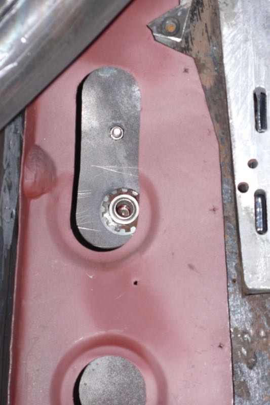

82 Antenne_von_innen_D.jpg (61.62 KiB) 9423 mal betrachtet
