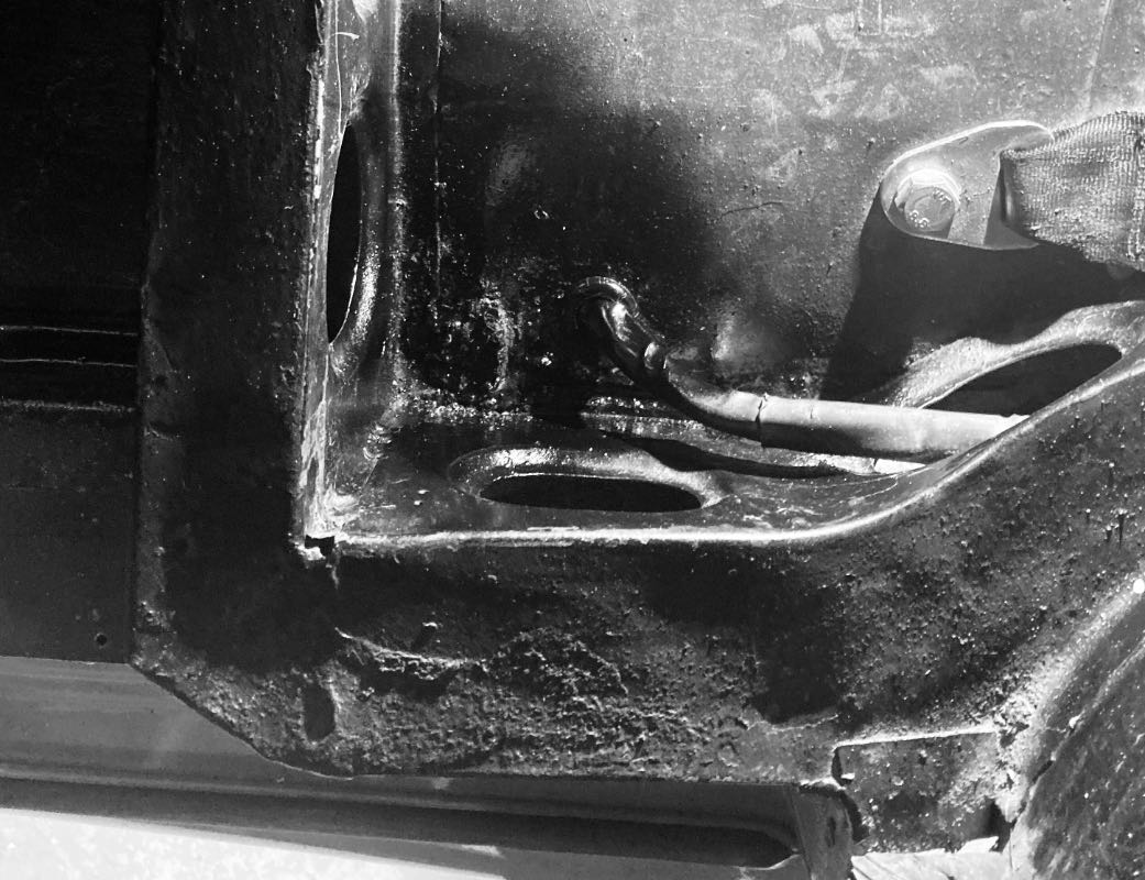

Hallo KHK170S,
Leider kann ich dich nicht mit deinem Namen ansprechen. Für welches Auto?
Beim 170S ist der Durchgang für den Schlussleitungssatz unter der Rücksitzbank links nahe dem Träger, sodass der kabelstrang vom Verlauf am Längsträger ins wageninnere gelangt, des Weiteren ist der Verlauf durch die beiden Bohrungen im Heckträger in den unteren Bereich des Kofferraums links am Radkasten entlang, Aufteilung zur Lampe links am Ende vom zum Tankgeber (blau) ab Mitte Radkasten , Weiterführung unterhalb des Kofferraum Abschlussblechs an den dort angeschweißten Laschen zur Lampe rechts. Die Kennzeichenbeleuchtung wird vorher abgezweigt , jeweils in Schutzhülle durch die beiden Bohrungen links und rechts im Abschlussblech Kofferraum.
Messeleitung Tankgeber unterhalb des Kofferraumbodens an Schlussträger nicht vergessen .
Massekabel der Lampen jeweils links und rechts am Kofferraumboden knapp oberhalb der Winkelung in die Werkzeug-Mulde.

Hallo, so sieht es bei meinem 170 S unter der Fondbank aus
Grüße Jan Ivar
